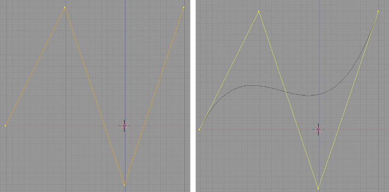

En pocas palabras se puede explicar que NURBS son superficies calculadas, que se basan en cálculos matemáticos de curvas. Las estructuras de superficie puede ser calculadas por las proyecciones de las curvas.

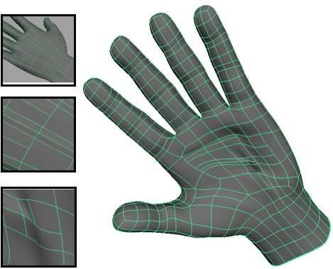

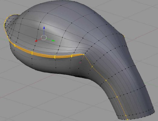

El modelado de malla es similar a trabajar con palos. Las estructuras de superficies son modeladas a mano. Sin embargo, lo que parece una situación de desventaja a la primera, y así es como la malla poligonal de modelado fue tratada en el pasado, puede ser muy útil incluso para aplicaciones CAD.
La palabra mágica es 4 caras de polígono para él modelado de superficies de subdivisión.
La subdivisión de superficies en Blender se comporta de manera muy parecida a las superficies NURBS. Permite comparar 4 puntos de una curva Catmull-Clark en NURBS. La similitud es que las dos curvas tienen el inicio y el punto final sin tocar los puntos en el medio. La diferencia es, por supuesto, que NURBS es suave y se puede ver linealmente los subsegmentos de la subdivisión de la superficie de la curva.

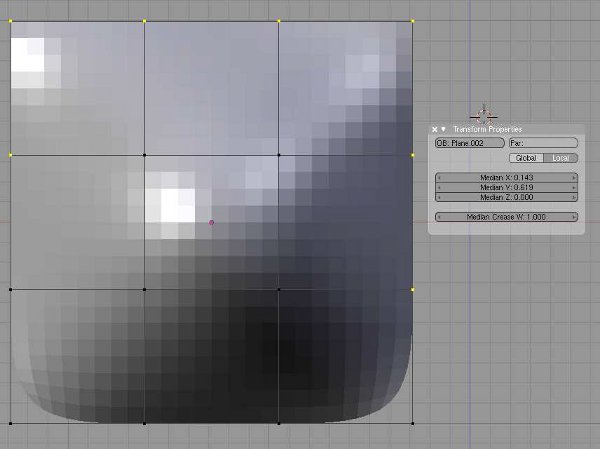

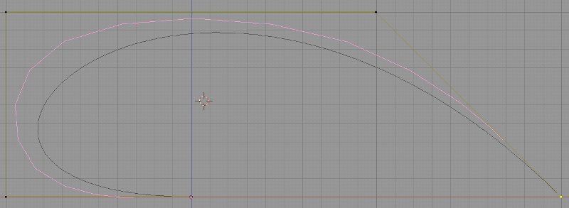

Lo mismo se aplica a las superficies. La diferencia se puede ver es que la curva en NURBS generada esta perfectamente dentro de las 4 puntos de control, mientras que el parche no subdivide la superficie de flujo de borde a borde en lugar de que los bordes sean redondos.
Sin embargo, esto se puede cambiar por completo aumentando el peso en los bordes.

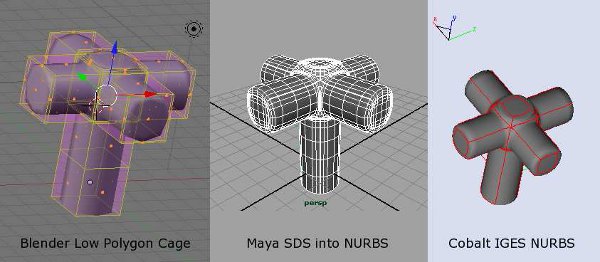

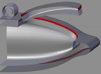

El aspecto importante de esta comparación es que en lugar de modelar directamente en Rhinoceros, por ejemplo, el diseñador puede esbozar el modelo básico en Blender e importarlo a Rhinoceros para terminarlo allí.

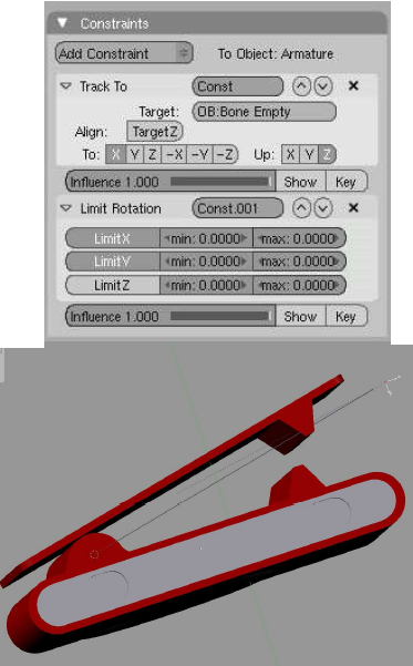

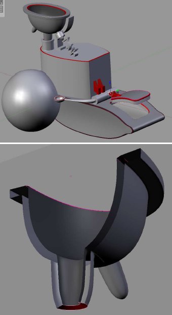

Las superficies de subdivisión permiten extruir caras mientras que en NURBS puedes crear agujeros, recortar partes y crear fusiones que coincidan con la tangencia de la conexión de los bordes de dos objetos. Lo mejor de ambos mundos se combinan con la posibilidad de convertir una malla poligonal en NURBS utilizando un algoritmo de subdivisión.
Nombre: Uso-de-Blender-con-NURBS-Aplicación-CAD-5.jpg

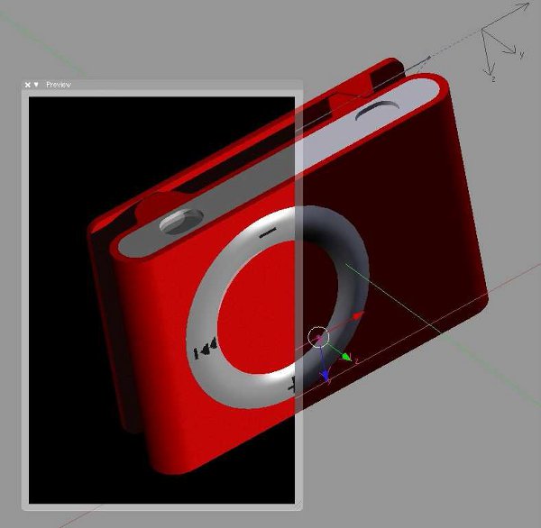

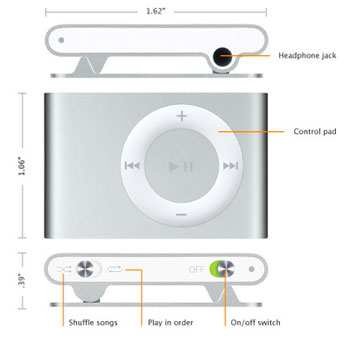

Pongo un ejemplo rápido, por favor, echa un vistazo a la siguiente imagen. Se muestra un modelo muy simple de la maneta de un grifo. Esta modelado en Blender usando una baja polígonización y se ha importado a Maya y luego a SDS y luego convertida a nURBS. Desde Maya se exporta como IGES para Cobalt. Como puedes ver no hay pérdida en los detalles. Modelando este objeto en Blender incluyendo la conversión a través de Maya era más rápido que la construcción del objeto con NURBS desde Rhino. Presta atención a la forma de la superficie entre las 4 extrusiones en horizontal en sí y verticalmente a lo largo del eje principal. Una imagen simple, pero de un trabajo laborioso.
Estudio de 1 caso: Superficie de paneles y la creación de Chaflánes. En mi última clase de CAD mostré primeramente a Blender a mis estudiantes como una aplicación de modelado utilizando la subdivisión como una introducción básica en la forma de pensar en 3D y de cómo crear superficies. El primer gran proyecto fue el diseño del nuevo iPod. Este producto ofrece muchos aspectos para aprender sobre:

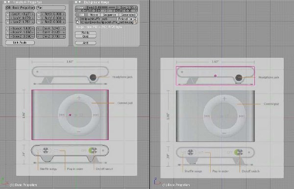

Parte 1. Extrusión de perfiles, creación de relleno y chaflanes, y creación de rellenos entre diferentes perfiles de superficie plana. Además, se hizo gran uso de Blender y el ajuste de escala con el cursor 3D. Trabajando en las proporciones y en medidas que ofrece Blender.
1. Pre-Planificacción: Las mediciones son la gran preocupación en Blender para los nuevos usuarios, y se puede abordar de una forma muy sencilla. A través de la utilización de un dibujo técnico de una iPod los estudiantes eran capaces de trabajar rápidamente en proporciones correctas.
Asimismo, también se puede utilizar la introducción de medidas exactas. Todo lo que se necesita es escalar una caja de 1,62 a 1,06 y a.19 para crear las dimensiones que representan el iPod. Aunque Blender no se suministra con cualquier unidad de sistema, todavía se puede usar las unidades de Blender y decidir lo que representan. En este caso, 1,62 en Blender son iguales a 1,62.
Nombre: Uso-de-Blender-con-NURBS-Aplicación-CAD-7.jpg
Visitas: 487
Tamaño: 9.8 KB
Tenemos que hacer esto para él objeto 3D y después también para la malla. De esta manera el cuerpo 3D tiene los mismos valores de medición que la malla 3D. Añadir piezas con mediciones a mano ayuda a ser más cuidadoso con todos los aspectos necesarios de las partes del modelo. Luego escalamos la imagen para adaptarse a las dimensiones de la caja.

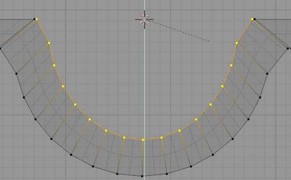

2. Las caras de los paneles: Empezamos con el dibujo de la parte superior del perfil del cuerpo principal utilizando las líneas rectas y los lados de medio círculo con 32 vértices. Desde el principio hemos aplicado el modificador de la superficie de subdivisión para crear curvas suaves. En el perfil también ya hemos construido el borde para suavizar las esquinas.
Nombre: Uso-de-Blender-con-NURBS-Aplicación-CAD-8.jpg
Visitas: 579
Tamaño: 36.9 KB
También hemos subdividido el borde que está por encima del botón para construir la geometría en que se necesita construir el agujero para él botón radial más tarde. Esto requiere alguna pre-planificación antes de modelar.

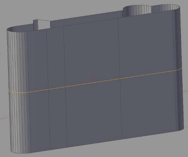

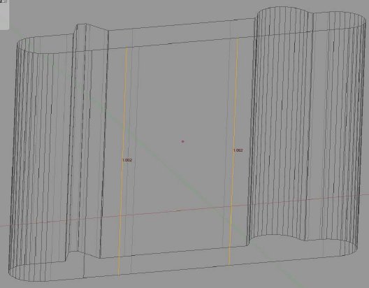

Después podemos extruir el perfil a la longitud deseada. Activando la longitud de la arista, podemos estar seguros de introducir los valores adecuados.
Nombre: Uso-de-Blender-con-NURBS-Aplicación-CAD-9.jpg

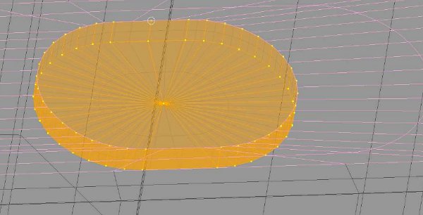

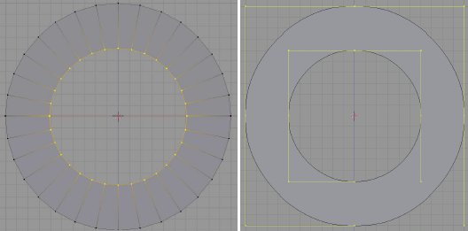

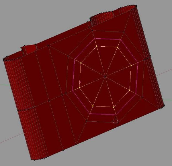

Cuatro caras cerradas no producen un círculo perfecto, por lo tanto, necesitamos más de 4 lados. Para una buena topología nURBS podemos utilizar un círculo de 8 lados.
Nombre: Uso-de-Blender-con-NURBS-Aplicación-CAD-10.jpg
Visitas: 383
Tamaño: 27.0 KB

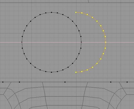

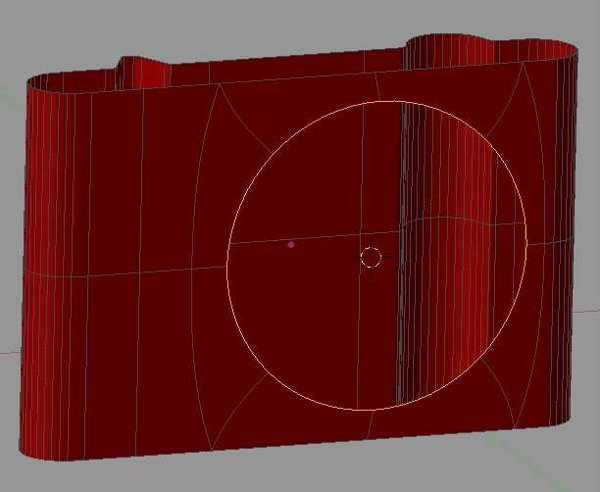

Añadimos pues un corte horizontal que cruce el agujero antes creado.

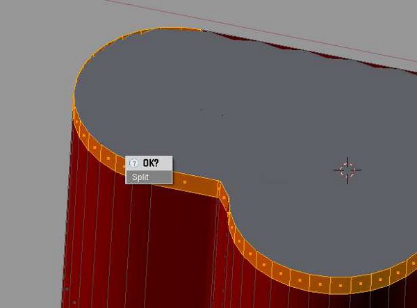

Después de quitar los bordes, donde el botón deberá ser insertado, utilizamos en Blender el ajuste 3D selección del cursor (Mayúsculas s) a la posición del cursor 3D en la posición adecuada. Hemos escalado el agujero a un tamaño correcto y, luego, he empezado a llenarlo de caras rectangulares en el medio.

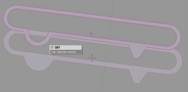

Las capturas de pantalla 1 en modo Objeto y 2 muestran la unión después de este concepto. Podemos seleccionar dentro del anillo y apretar y para dividir el aro esta duplica y desconecta la selección y luego lo separas con p en un nuevo objeto 3D.

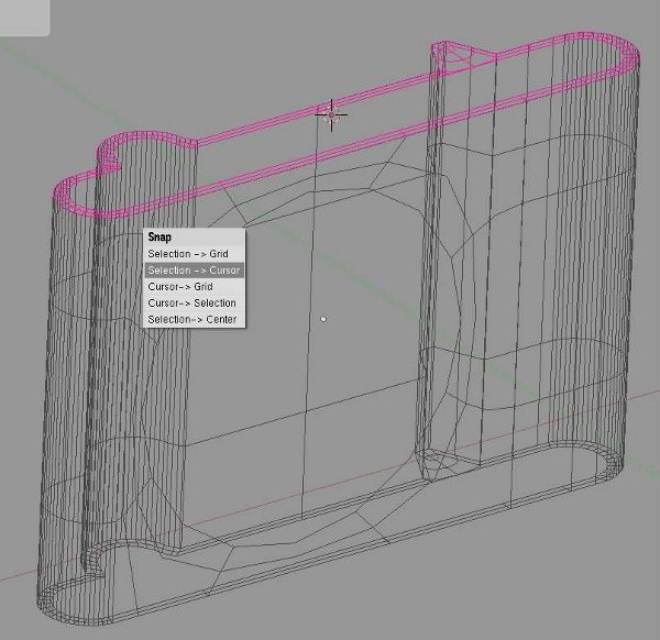

Usa la herramienta de extrusión y, a continuación, escala y mueve los objetos según la necesidad.

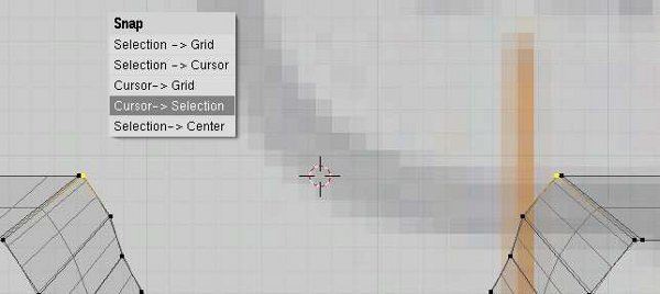

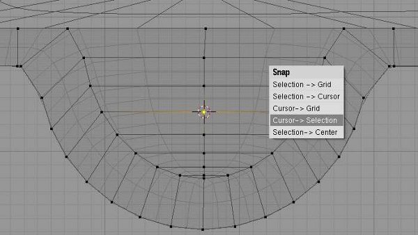

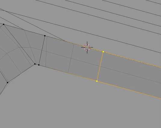

Para reconstruir mejor el borde, podemos hacer uso del cursor 3D en Blender. Selecciona los dos vértices más hacia el interior y selecciona cursor a la selección [SHIFT + S]. A continuación, selecciona todos los vértices de la redonda, activa el cursor 3D como el punto de giro para ampliar, pulsa s para escalar y presiona y para limitar sólo al eje de las Y.
Nombre: Uso-de-Blender-con-NURBS-Aplicación-CAD-18.jpg

La extrusión triangular se puede rellenar. Podríamos utilizar de nuevo el cursor a la selección y con s restringir y apretar 0 utilizando el cursor 3D como el punto de giro para alinear todos los puntos en una línea recta.

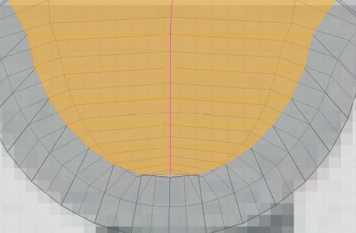

Sin embargo, una solución más inteligente sería la de llenar las caras. Esto daría lugar a un perfil menos denso del interior.

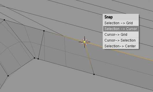

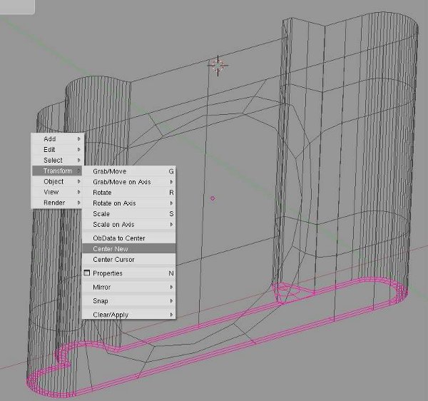

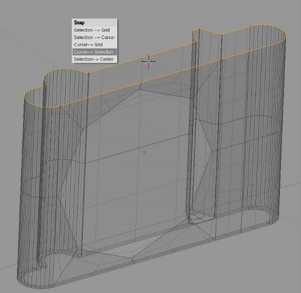

Por último, y no por accidente, movemos el cursor 3D del objeto duplicado seleccionado y apretamos [SHIFT + S] y seleccionamos el cursor de selección. Esto acercara el centro del objeto 3D a la posición del cursor 3D. Debido a que el exterior de los perfiles son los mismos entre la tapa y el dorso los dos objetos encajaran perfectamente sus bordes.

Ahora podemos elegir siempre los mismos puntos en los dos mallas al mismo tiempo. Movemos todos los puntos en el interior de la curva del perfil para formar una estructura más relajada. Utiliza g para él movimiento y presiona x para restringirlo sólo para él eje de las X.

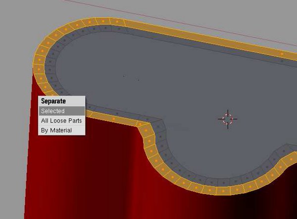

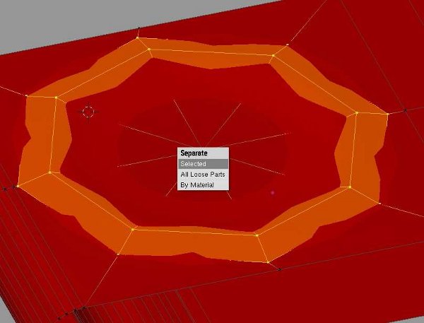

Después podemos separar de nuevo las dos mallas seleccionado la tapa y presionando p para separarlas.
Nombre: Uso-de-Blender-con-NURBS-Aplicación-CAD-27.jpg
Visitas: 357
Tamaño: 41.4 KB
Es muy fácil seleccionar la geometría de una malla presionando L, ya que este selecciona únicamente los bordes, que incluye también las caras.

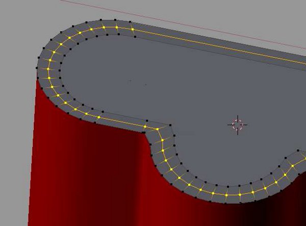

4. Lateral de arriba: Después de haber creado las superficies exteriores, se podría duplicar de nuevo y por separado el interior de un perfil en que modelamos el botón de Reproducción y el On / Of. Después de haber creado un nuevo objeto 3D para él perfil forzar el cursor 3D hasta el centro de la imagen y añadir un anillo con 32 vértices.
Escala a menos y usa la x para restringir el eje de las X para mover el contorno a la posición correcta. Duplica la mitad y muévelo al lado del hoyo y elimina todos los vértices innecesarios y en el que falta llenalo con dos bordes. Puedes duplicar ese perfil y avanzar hacia el otro lado dónde está el segundo agujero.

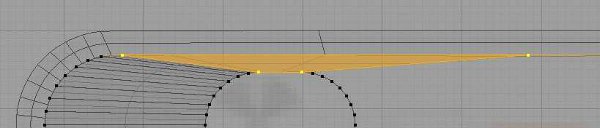

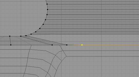

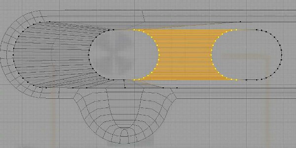

Ahora viene la parte difícil. No podemos llenar todas las caras con [SHIFT + F], porque ello simplemente crearía una enorme cantidad de triangulos que no son adecuados para un buen SDS para la conversación a nURBS en Maya, por ejemplo. Así que tenemos que contar los puntos del anillo del perfil exterior y ver cómo se podría llenar en cuatro caras sin triangulos.
Nombre: Uso-de-Blender-con-NURBS-Aplicación-CAD-29.jpg
Visitas: 289
Tamaño: 48.5 KB

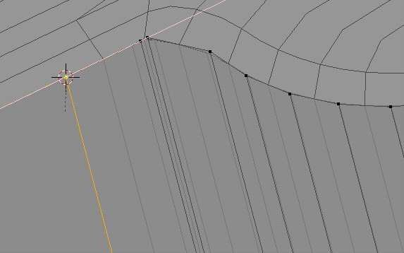

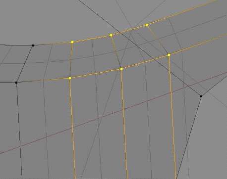

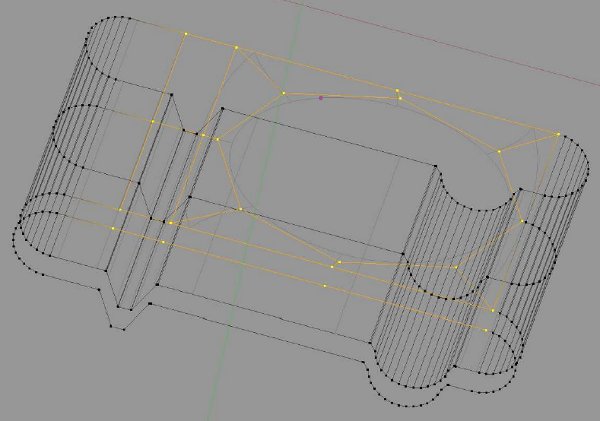

Como se puede ver he subdividido el borde inferior de la zanja para qué correspondan los puntos y, a continuación, se puede comenzar a llenar todo con caras. Acabar simplemente siguiendo el reellenado con caras el lado izquierdo del hoyo.
Ahora se trata de mostrar una idea inteligente para conectar los dos hoyos entre sí para formar una buena geometría. Para una captura de pantalla, trasladé el lado derecho cerca de la izquierda.

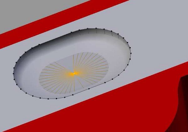

Para terminar de llenar la cara es necesario subdividir un borde exterior del perfil. Porque hemos añadido geometría a un perfil, es conveniente añadirlo a las otras dos superficies también. Esto puede hacerse muy rápidamente. Seleccione el punto añadido y ajuste el cursor 3D a la misma.

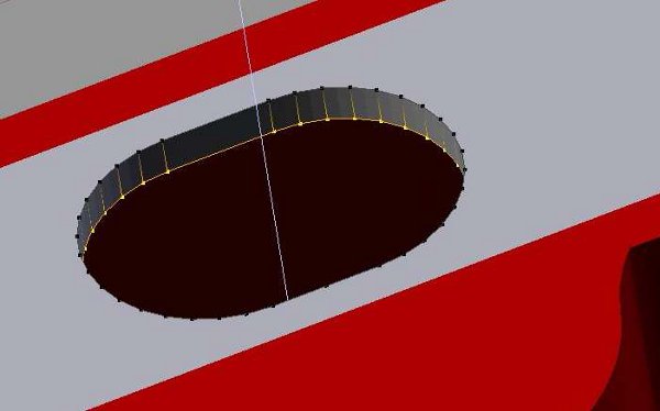

Ahora es el momento de dar a los hoyos cierta profundidad. Seleccione un perfil duplicado y separalo. En el nuevo objeto selecciona el perfil apretando e para extrudir y presiona esc.
Nombre: Uso-de-Blender-con-NURBS-Aplicación-CAD-38.jpg
Visitas: 317
Tamaño: 18.9 KB
Para evitar cualquier movimiento. Pulse G con la Z para moverse a lo largo del eje Z y escriba .02 para crear una extrusión con una profundidad de 0,02.
Para cerrar el agujero, selecciona el final del aro y presiona s para escalar y escribe 0 para reducir la extrusión para cerrar el agujero. En este caso es necesario que el pivote se ajuste a un punto medio.

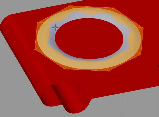

Para quitar el borde redondeado todo lo que necesitamos hacer es seleccionar la cara inferior de la tapa y pulsar y para dividir el resto de la malla. Esto interrumpe el flujo de la superficie, porque internamente ahora tenemos 2 mallas en un objeto.
Porque los dos hoyos se construyen desde el mismo comienzo, podemos utilizar la nueva herramienta Ajustar al vértice en Blender para mover una copia a la otra apertura. Mover la copia lo más cerca del otro agujero. Selecciona en primer lugar la tapa y a la vez con Shift el duplicado y entra en modo de edición. Seleccionando en primer lugar la tapa podemos hacer que la nueva herramienta también trabaje con la geometría de otro objeto 3D. Con la malla completa seleccionada, mover el cursor cerca de una Vértice y presionar g y luego Crtl para activar la función de ajuste. Al pasar el cursor cerca del resto de la malla vecina, el cursor de Blender debería convertirse en un Círculo Blanco y ajustarse a la posición de ese vértice vecino.
Haga clic aquí y entonces tendremos toda la malla seleccionada, ahora todo está en su lugar.

Selecciona el anillo interior de la geometría del botón de marcación y la mueve un poco hacia arriba. Selecciona todas las caras del anillo de marcación y separalas con el uso de p.
Nombre: Uso-de-Blender-con-NURBS-Aplicación-CAD-44.jpg
Visitas: 326
Tamaño: 17.7 KB
Puedes dar al botón un material diferente para permitir que destaque más. Al aumentar el nivel subsurf a algo, así como 3 puedes evaluar su diseño y veras que todos los bordes de los objetos 3D encajan a la perfección.

Nombre: Uso-de-Blender-con-NURBS-Aplicación-CAD-46.jpg
Visitas: 383
Tamaño: 24.7 KB
La última escena en el interior del iPod del archivo demo en Blender abarca este tema.

Debido a que el modelo de iPod se construye por separado a través de las dos caras es muy fácil de modelar el espesor deseado de la mezcla de superficie utilizando Bucle de corte en la parte superior y lateral del objeto.
Nombre: Uso-de-Blender-con-NURBS-Aplicación-CAD-50.jpg
Visitas: 318
Tamaño: 20.0 KB
El siguiente paso es seleccionar las caras y separarlas, se unen en una nueva malla, y finalmente eliminamos todas las dobles. De nuevo, asegúrate de que Eliminar dobles esta ajustado a 0,000 y que todos los bordes de la superficie se ajusta a la otra posición y en cada vértice.
Añadir en cada extremo otro corte en bucle. Tenemos ahora un buen perfil redondeado, aunque no sea un relleno radial.

En el caso de que desees un relleno radial la solución no es nada fácil. Una curva de 3 puntos no puede producir un arco con polígonos. Tendrás que añadir un nuevo corte y desarrollarlo en los mismos.
Nombre: Uso-de-Blender-con-NURBS-Aplicación-CAD-52.jpg
Visitas: 380
Tamaño: 10.1 KB
ID: 187026 Clic en la imagen para ver su versión completa.
Nombre: Uso-de-Blender-con-NURBS-Aplicación-CAD-53.jpg
Visitas: 291
Tamaño: 13.3 KB
Para crear un chaflán, quitar sólo el aro en el centro con la tecla x y seleccionando borde de bucle. Esto produce un chaflán con bordes suaves que fluyen en la superficie con el vecino que corresponda a su tangencia de continuidad. En el caso de que quieras tener desniveles muy fuertes, quita sólo el corte que acabas de agregar.
Echa un vistazo a las siguientes dos imágenes de la forma en que se integran en el modelo del iPod.
Debería ser muy fácil acabar el modelado. El objeto ya está listo para ser importado a Rhinoceros, por ejemplo, para aplicaciones más complejas en NURBS.

Además, echa un vistazo a estas tres imágenes que muestran una etapa inicial de un nuevo proyecto del que estoy trabajando. Todo lo que está en rojo son chaflanes y rellenos. Puedes ver cómo son de útiles.
Sin embargo, para crear una combinación entre el cuerpo principal y la gran esfera es más complejo y más bien imposible cuando se quiere evitar distorsiones o triangulos. Esta tarea se podría terminar en una aplicación NURBS para conseguir esta compleja mezcla. Como regla general, las mezclas entre objetos cilíndricos o en un plano / superficie plana son bastante fáciles con Blender.

Para ello vamos a utilizar la armadura del sistema qué restringe su rotación y se vincula a un ente vacío, pero simple y a fácil hueso animado.
Nombre: Uso-de-Blender-con-NURBS-Aplicación-CAD-57.jpg
Visitas: 343
Tamaño: 14.6 KB
1. La colocación del hueso. Desde la vista superior, tenemos que encontrar el centro de rotación para él clip. Hago uso de la geometría de cómo puede verse en la siguiente imagen.
En esa posición le añadimos un hueso mediante la adición de una nueva armadura y mueves el otro extremo del hueso hacia el otro lado del clip. Para hacer que el hueso no interfiera puedes definir el estilo de visualización de los huesos a Stick en Edición Botones del menú.
Cambia a Modo Pose, selecciona el clip primeramente y luego el hueso. Al pulsar [CTRL + P] ahora puedes emparentar el Clip al hueso. Por favor, presta atención a la información para él clip. Dice que se emparenta a la armadura, aunque también a un hueso dentro de esta armadura.

I Estudio de Caso 2: Modelado inverso de NURBS a SDS. El siguiente proyecto muestra cómo Blender fue utilizado para terminar el modelo para una impresión en una impresora 3D de polímero líquido para crear un modelo que puede ser moldeado.
Los parches de NURBS, por su naturaleza sólo permiten los U y V de subdivisión. No puedes permitir que 2 o más curvas iso se fusionen en uno sola. La siguiente imagen muestra estos problemas. El incremento de los lados esta formado por tener pocas iso-curvas, unas muy cerca de las otras en el lado de la cabeza.

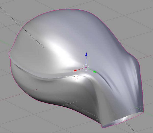

Visto desde un lateral también se puede ver que las curvas fluyen hacia arriba, más cerca del cuello, mientras que el cuello se curva hacia abajo. Un intento de extender a lo largo de las curvas del cuello en una trayectoria circular no tendría éxito.
