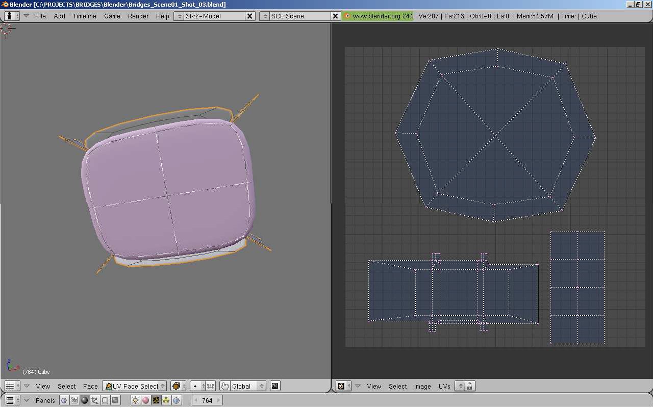

Paso 1: Crear un mapa UV.
Nombre: Dando_textura_en_el_video_musical_Burned_Bridges_1.jpg
Visitas: 485
Tamaño: 105.0 KB

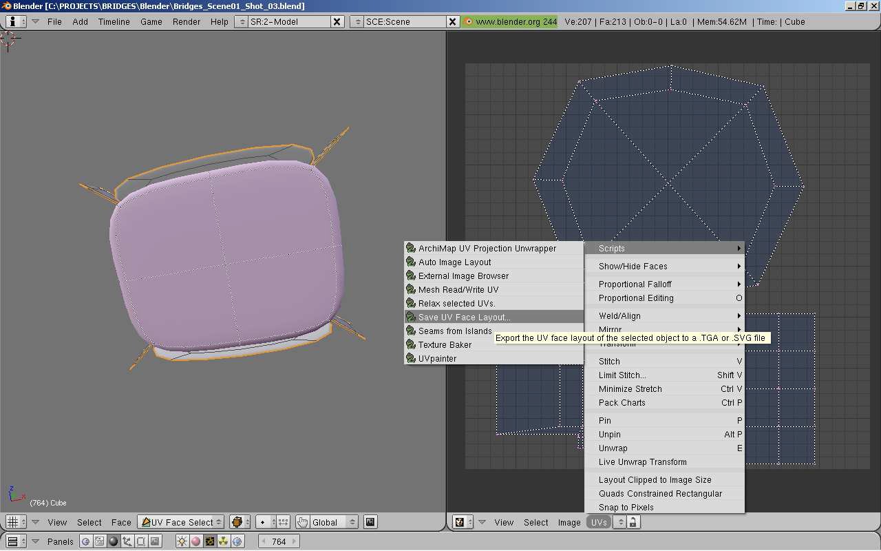

Hacer un mapa de una caja o de un plano, como es el caso del vídeo, es fácil. Sin embargo, como nota, ¿Qué pasaría si tuviéramos mucho más detalle? Tomemos una de nuestras máquinas como ejemplo.

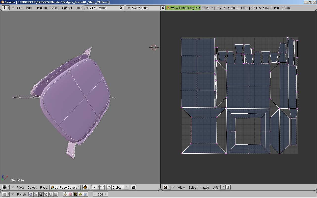

Si tú la desenvuelves utilizando un algoritmo estándar de desenvolver, esto es lo que pasaría.
Si no es lo que deseas, entonces tendrás que usar tus SEAMS. Cambia a Modo Edición. Esto es una buena idea para hacer SEAMS donde la textura es insignificante (como, por ejemplo, áreas que no serán vistas, o son de un color sólido). Por ejemplo, haciendo un SEAM en estos lugares funciona muy bien para este objeto.

Después de desenvolver tu objeto y alinear tus vértices, guarda la LAYAUOT UV como una imagen. Usa el Script Save UV Layout en UVS cripts ave UV Layout.

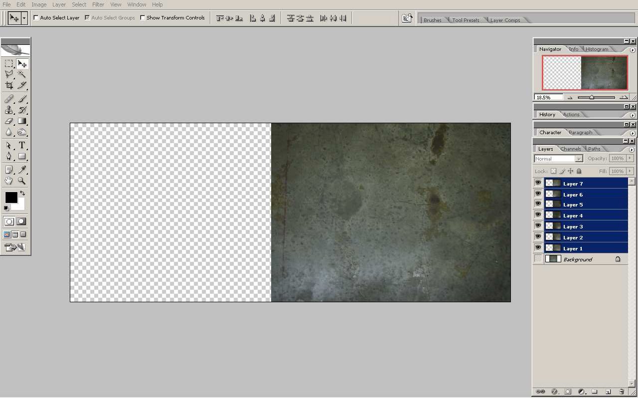

Paso 2: Paintando el UV. En esta parte vamos a dar textura al plano llamado path. Quería una textura realísticamente variada para él path, así que, no utilicé un patrón repetitivo- de hecho, ni siquiera utilicé un mapa UV.

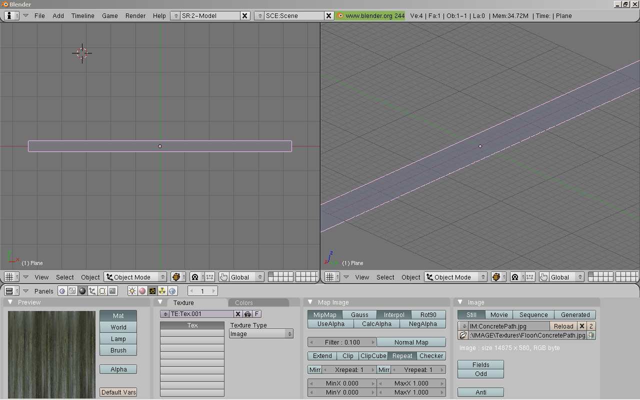

¿Contradictorio? ¿Por qué? Porque quiero que la escala de las fotografías dictaminen la escala de mi objeto. Que yo sepa este método solo funciona con planos planos.

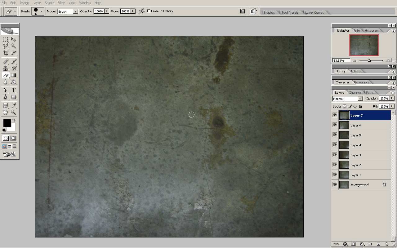

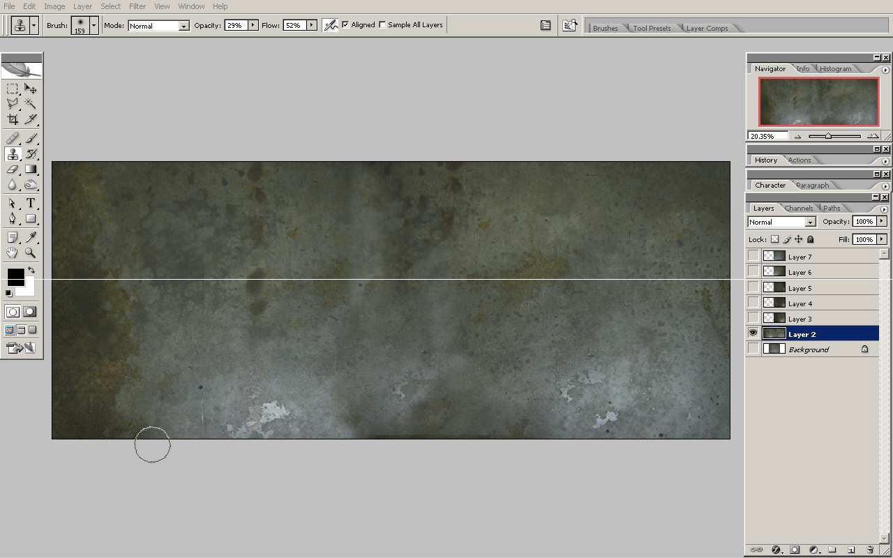

Recuerda, esto es arte, y no capacidades técnicas- hay más de un método para hacer cualquier cosa. Para el path, hice varias fotografías de hormigón. Traté de unirlas como en una panoramic (asegúrate que los bordes se alinean). Algunas cámaras tienen la función interna para hacer esto.

Posteriormente importé las fotografías en Adobe Photoshop (o Gimp), en capas separadas.

Fui cambiando el tamaño del documento a medida qué iba añadiendo imágenes de izquierda a derecha. Fusioné las dos capas seleccionadas y desactivé el resto. Entonces mezclé los bordes de las fotografías utilizando la herramienta de clonaje en modo de baja opacidad y bordes suaves. Una vez finalicé el ensamblaje del camino entero, lo grabé como fichero JPeG (muy importante hacerlo así si vas a usar YAFRAY).

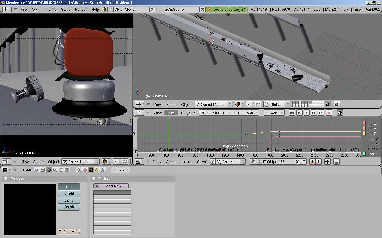

Paso 3: Renderizando. Una vez has dispuesto la fotografía en un plano dentro de Blender, selecciona el plano, mantén pulsado ALT + V. Esto permite al plano pasar a las proporciones de la fotografía. No tienes ni que suponer si las proporciones de tu plano son las correctas. Sí, es así de simple. Baja cantidad de polígonos, excelente textura, rápido rendering - bienvenido al mundo de la productividad.
