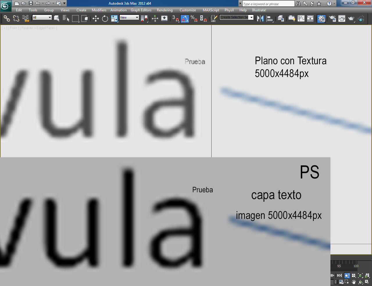

    Hola nachoamds, no tengo el 2014, pero he visto tu mensaje y he hecho unas pruebas cambiando la resolución de una textura aplicada a un plano, en el 2012.
    Yo pensaba qué no se representaban las texturas completas en el viewport, pero por lo que he visto si que se representan completas, pero con un pequeño suavizado que no he encontrado donde desactivarlo en el 3DS Max, quizás en las preferencias de la gráfica directamente, no sé.
    Las pruebas están realizadas con una Quadro2000.
    Te adjunto dos composiciones con pantallazos en el 3DS Max y PS con una textura a dos resoluciones diferentes y se puede ver perfectamente cómo se representa el texto en el viewport con la resolución de 5000px.
    En preferencias del viewport hay una pestaña para cambiar la calidad de las texturas, pero no he visto diferencia cambiando los píxeles y el Asset Trackers Proxy System, tengo que investigar porque no sé lo que es. Un saludo.

    Ese problema de resolución lo tengo también con el 2012 y uso este script. Sirve bastante. http://www.scriptspot.com/3ds-max/sc...ure-size-limit.
