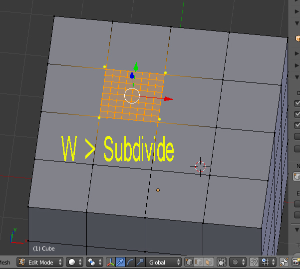

    Puedes seleccionar una cara sola y subdividirla. (o dos o tres, etc)
    W > Subdivide.
Nombre: W_sub.jpg
Visitas: 139
Tamaño: 161.7 KB

    Buenas tardes. Muchas gracias por responder, perfecto con esto he conseguido lo que quería.
