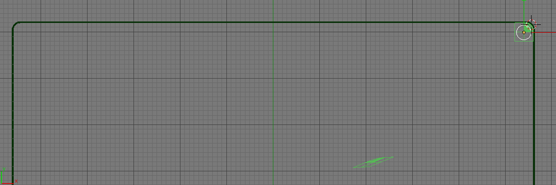

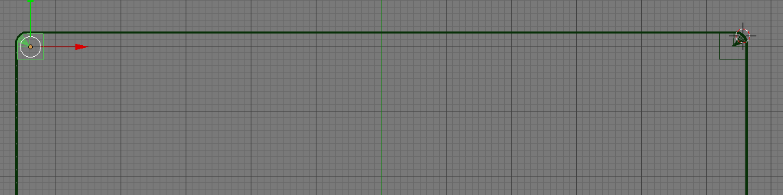

    Buenas tardes.
    Cuando intento hacer un join con las dos mallas del archivo adjunto, se me deforma una de las dos. Alguien sabe por qué? Saludos.
Nombre: Screen Shot 2013-08-16 at 14.49.28.png
Visitas: 107
Tamaño: 17.2 KB
ID: 184160   Clic en la imagen para ver su versión completa.
Nombre: Screen Shot 2013-08-16 at 14.49.34.png
Visitas: 111
Tamaño: 20.9 KB

    Cita Iniciado por Mackbay Ver mensaje
    Buenas tardes.
    No entiendo a qué te refieres.
    Quizá haya alguna cosa qué suavize el objeto, y por ello se deforme. :s.

    No sé, he estado intentando buscar el porque, pero es que, no lo encuentro, son dos simples planos, no tienen nada más ni los he texturizado ni aplicado nada, por eso no lo entiendo.

    Sube el archivo si quieres.
    22,335
    Problema con join
    Debes de tener un modificador en uno de ellos.
    El objeto que seleccione el último, si tiene algún modifier, lo aplica a la malla nueva.
