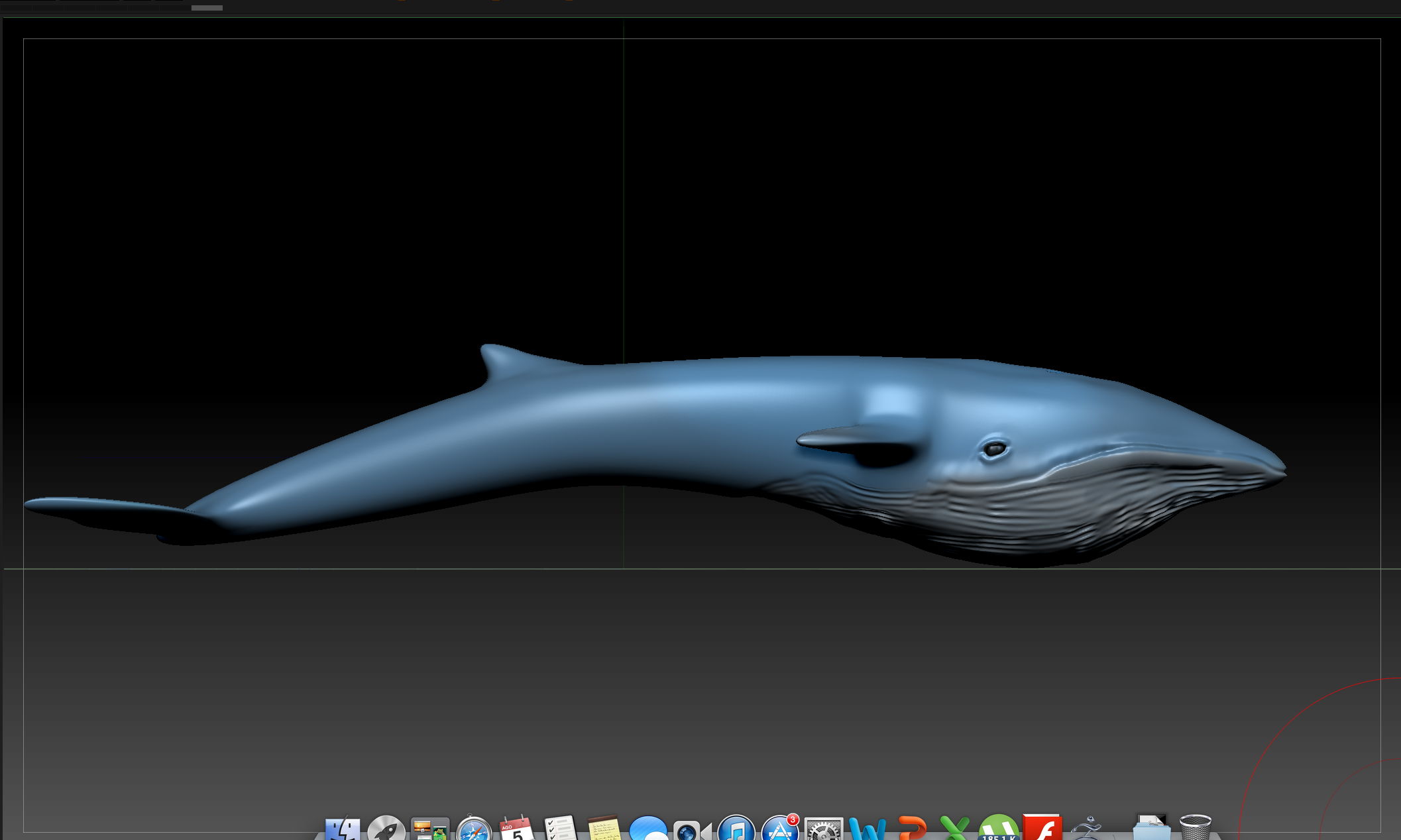

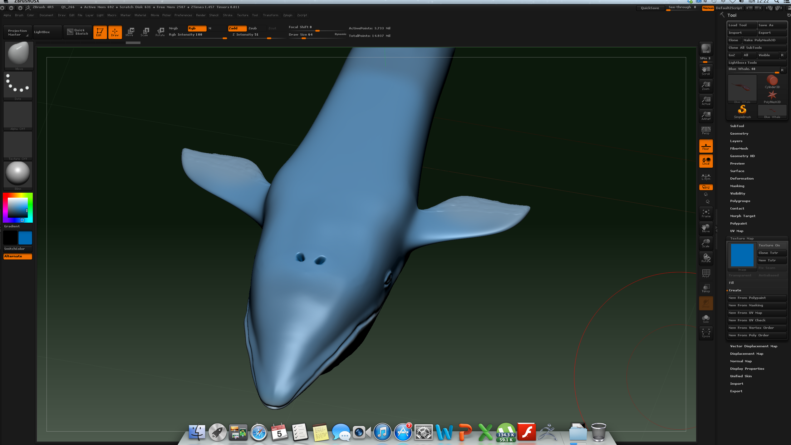

    Hola. Estoy haciendo una ballena azul y la tengo pintada con ZBrush. Le doy a Texture map/New Txtr/New from polypaint y no me la coge bien.
    Soy novato con este programa y quiero exportar el modelo tal como lo tengo en ZBrush a Maya para animarlo.

    Hola buenas.
    Parece que tú objeto no tiene UVS. Si es así, las necesitas. Puedes probar creando unos UVS rápidos en UV Map para ver si te lo coge bien, aunque luego por supuesto tendrás que volver a hacerlo adecuadamente.

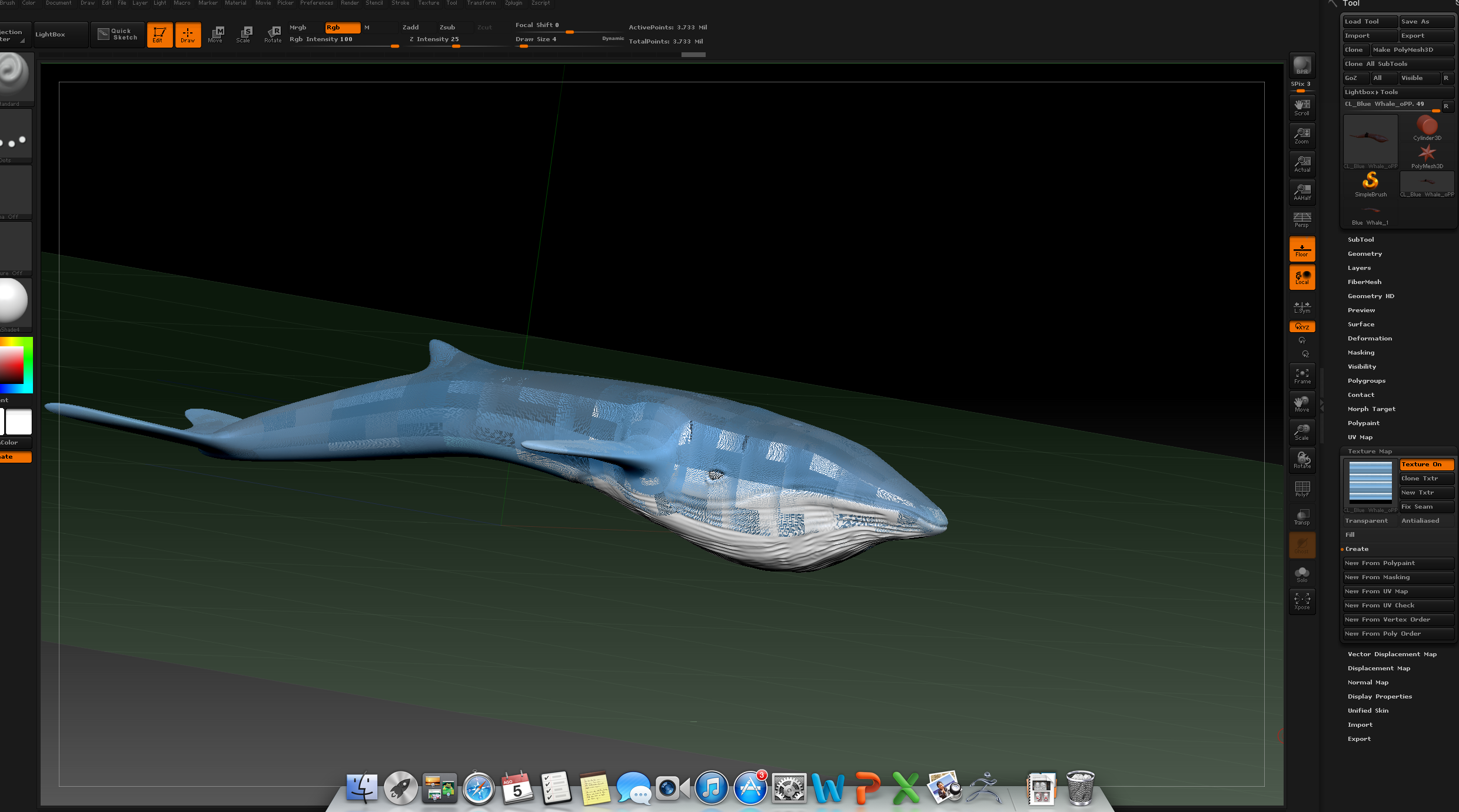

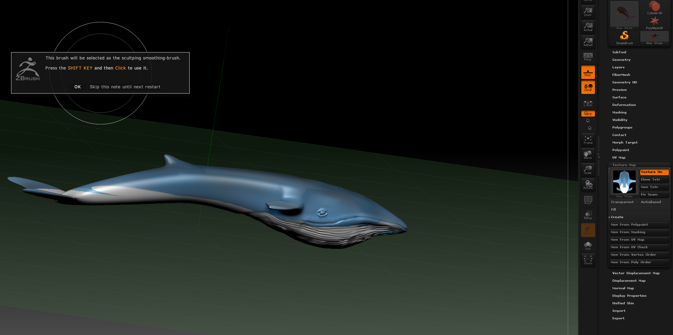

    Es que estoy haciendo eso y este es el resultado.
    Un desastre. Y cuando hago el UV map me da error. Estoy por enviar el.zpr para que lo veas por ti mismo.

    Problemas de exportación de textura
    Es un desastre efectivamente, pero no hay ningún problema, la textura se ha creado según tus UVS. Lo que tienes que hacer es crear unos UVS correctos para qué se te ajuste adecuadamente.
