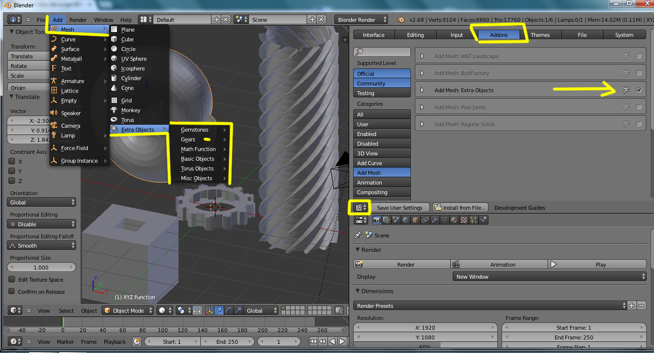

    Las últimas versiones de Blender traen varios AD-ONS sin activar.
    Para ruedecillas y otro tipo de roscas, hay uno que se llama Extra Objects.
    Lo activas desde User Preferencias > Addons y luego los objetos se añaden desde Add > Mesh > Extra Object
    En este caso puedes utilizar el GEAR > Gears y cuando tienes la rueda en pantalla, puedes cambiar los tamaños desde el panel de la izquierda (Tol Shelf) letra T lo activa/desactiva.
