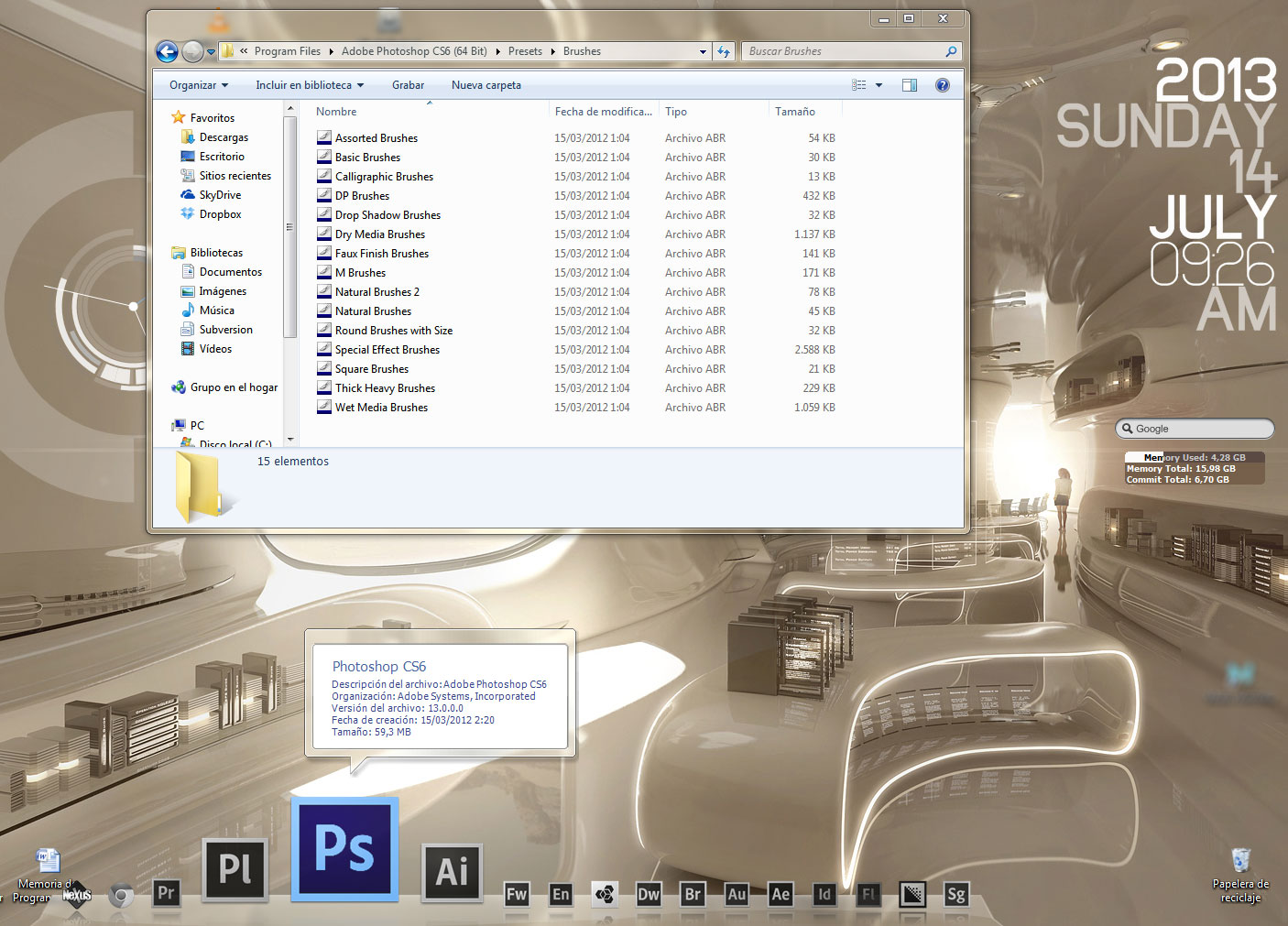

    . Program Files\Adobe Photoshop CS6\Presets\Brushes
    esta es la carpeta donde se guardan los pinceles *. ABR

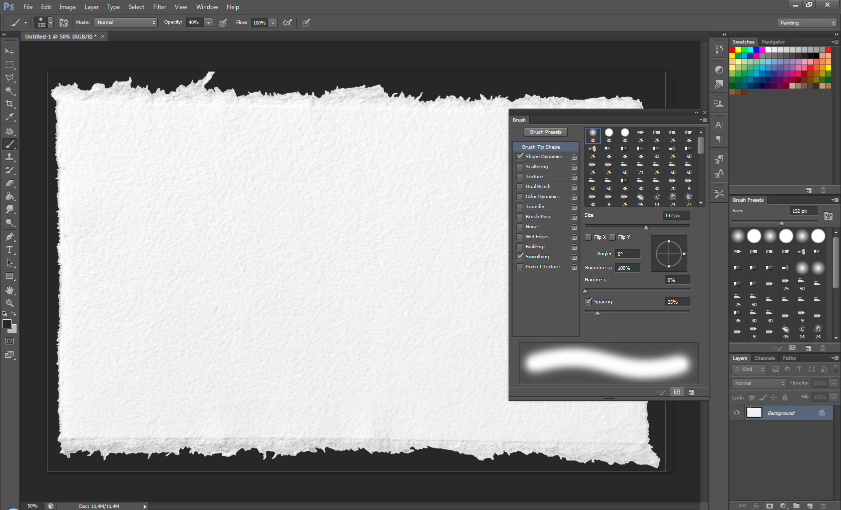

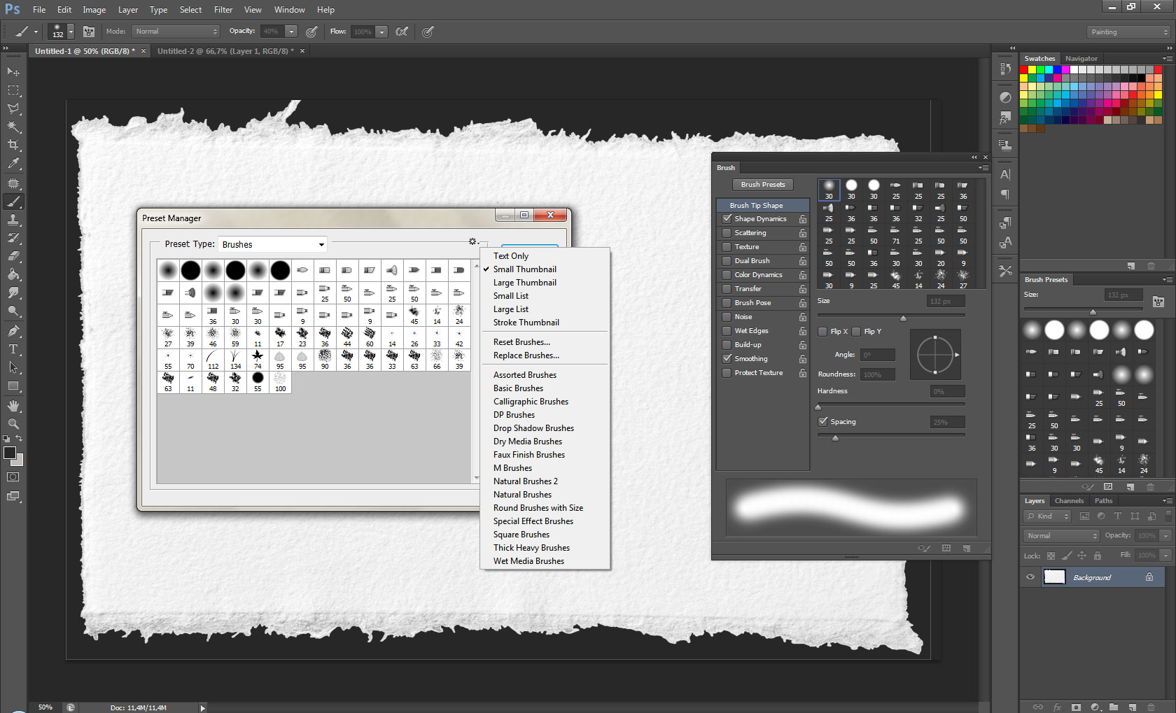

    En las imágenes veras que seleccionando herramienta pincel, luego pulsando F5 sale el menú, abajo de este menú tienes 3 iconos, si pulsas el segundo tienes el present manager está en inglés lo siento, y aquí arriba a la derecha en el icono de la rueda qué muestra según la preferencia el listado.
    Pues en el menú pinceles (imagen 1) tienes también arriba derecha, un menú donde puedes crear un pincel nuevo, resetear por defecto.
    Si quieres guardar los que vienen con la instalación simplemente puedes crear una carpeta en la misma dirección . Program Files\Adobe Photoshop CS6\Presets\Brushes y así no los le si no quieres. Guarda los que quieras y mete nuevos, reinicia el PS y apareceran.
