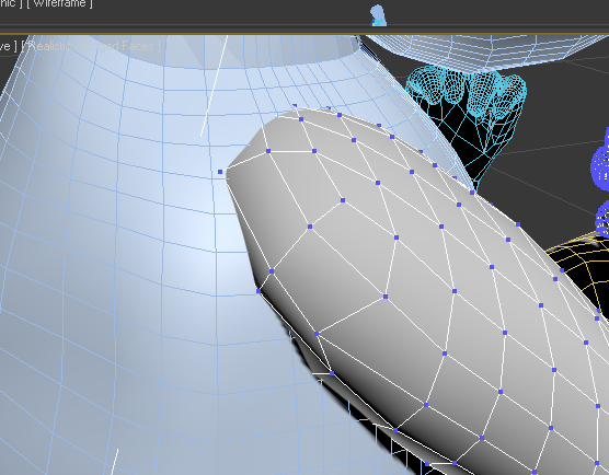

    Hola, espero alguien me pueda ayudar con esto, tengo un gran lio con unir 2 piezas en 3D max, quisiera unirlas por bolean, cuando lo hago aparentemente queda bien, pero el problema viene cuando en ZBrush aumento el nivel de subdivisiones, la piezas quedan como si estuvieran separadas, no sé qué podre hacer para solucionar esto, pongo 2 imágenes la primera es cuando las piezas aún están separadas y la segunda cuando ya están unidas con la subdivisión aumentada en ZBrush el cuello también lo eh unido con el torso, pero ay si queda bien por que tuve cuidado con que ambas partes coincidieran sus edges en la segunda me esimposible tener ese mismo cuidado, bueno eso creo.

    Hola. Yo de orgánico poco tirando a nada, pero por lo que veo en la primera imagen está claro que las mallas y por lo tanto vértices y edges no coinciden.
    Hasta donde sé, los brazos tendrías que crearlos a partir de la malla del cuerpo, extruyendo las zonas donde nacen, de esa manera los loops tienen una continuidad.
    Por otro lado, olvídate de las boleranas, te darán más problemas que soluciones.
    Como verás aparte de no ser un gran experto tampoco me explico muy bien, si no entiendes algo pregúntamelo. Saludos.

    No se tiene que unir de esa manera cuenta vértices del brazo y elimina la tapa (cup) y elimina en la parte de la unión con el cuerpo los polígonos también y divide hasta qué cuadren el número de vértices.
