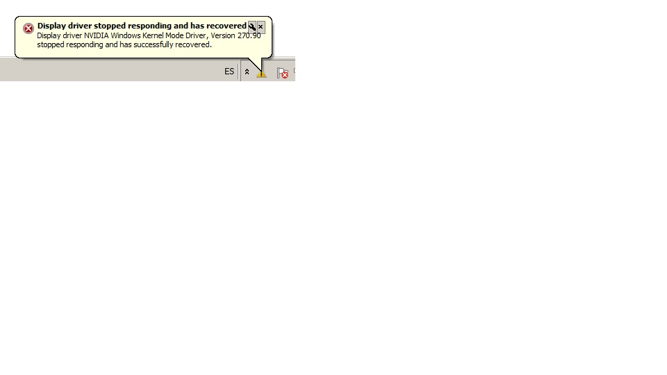

    antes podía abrir una maqueta en 3dsmax 2013 y cuando intento abrirla en 2014 me da error, se pone negra la pantalla y todos los 3dsmax que tenía abierto se bloquean, ayuda.

    Ni idea. Pero ese error me ha dado un mal . Ojalá no me aparezca nunca.
    Omites mucha información para poder emitir un juicio.
    Para empezar.
    ¿En qué ordenador te da ese error? ¿Qué tarjeta gráfica aceleradora tiene? ¿sobre que Windows estas? ¿64 bits supongo?
    ¿El Windows esta actualizado?
    Supongo que los drivers de la tarjeta gráfica, y de la placa están actualizados.
    Supongo que tú máquina y sus tripas cumplen ampliamente los requesitos mínimos del 2014.
    Cuando abres un archivo en el 2014 te da ese error.
    ¿Y si abres el 2014 y haces unos cubos y esferas va bien? ¿Te pasa solo con ese archivo o al abrir el 2014?
    ¿Cuánto pesa ese archivo en cuestión? ¿Es grande, pesado y subdividido, y hay tropecientas copias de cientos de cosas?
    ¿Si abres ese archivo en otro ordenador con el 2014 va bien?
    ¿Te da ese error haciendo otras cosas, viendo un vídeo, usando otro programa, o solo te da en el 2014 cuando abres ese archivo?
    Abre tu ordenador, ¿El ventilador de la tarjeta gráfica funciona bien, da vueltasí; ¿Está bien metida la tarjeta en su ranura?

    Hola respondiendo tu pregunta, mi ordenador es un hp Workstation z800, con una tarjeta gráfica nvidea Quadro 4000, todo va bien con el 3dsmax 2013, el 2014 es el que me da problemas, la tarjeta gráfica quizás no este muy bien actualizada, el controlador nvidea qué tengo es la versión 270.
    Mientras trabajo modelando cualquier cosa no hay problemas, hasta qué comienzo a incluirle vegetación que tiende a cargar el modelo, pues comienza a ralentizar la PC, ese error no solo he tenido yo también lo tuvo un compañero de trabajo que tiene una máquina parecida a la mía con buena tarjeta gráfica, te fijastes en el mensaje que da Windows que adjunté como imagen, la vegetación que pongo es como Vrayproxies, y solo estoy usando el 3dsmax, yo hago exteriores y eso tiende a aumentar el peso del modelo, pero bueno antes el max2013 lo hacía bien, no entiendo porque entonces da error el 2014, se supone que se mejor no? Saludos y muchas gracias por tu ayuda.
