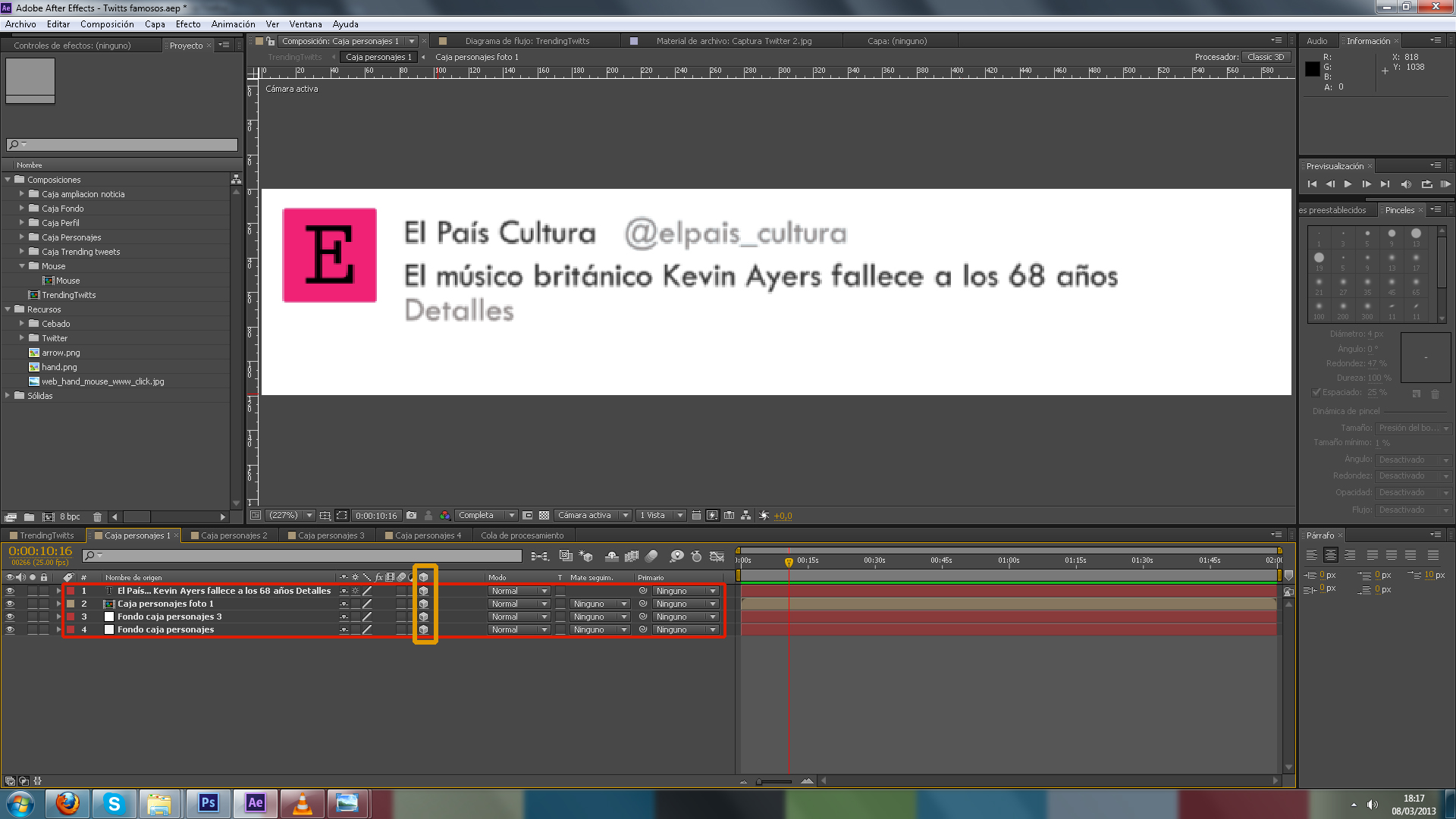

    Buenas, en la siginete captura podéis como Caja personales1 queda por encima de Caja personales2 esto seria normal en un espacio 2d, ¿pero en un espacio 3d?
    además Caja personal2 queda desenfocada, aun así estando la distancia de enfoque correcta.

    Por consecuente, he activado la opción -contraer transformaciones/rasterizar continuamente- y el resultado que obtengo es que las composiciones están en su lugar, pero su contenido desaparece (ver ventana1), si miramos la ventana2
    podemos confirmar que la composición está en su lugar y el contenido de éstas esta como desplazado.

    Ahora bien, si activo la opción 3d de dentro de las composiciones Caja personales1 y Caja personales2, Caja personales1 sigue quedando por encima de Caja Personales2 (efecto No deseado), pero esta vez queda enfocado (efecto SI deseado).

    ¿Qué estoy haciendo mal?
    . Muchas gracias de antemano. Saludos.

    Perdón no estoy un poco oxidado con lo de cámaras, pero el objeto nulo no tendría que estar en el ejemplo 1 no en el uno.
    Es como decir quiero que sobresalga el 1 no que me sobresalga el objeto 2.
    Va es mi opinión he visto que el nulo está en el ejemplo 2 así que, prueba cambiándolo por ensi seria como preguntarse quiero ver con el nulo el objeto 1.
