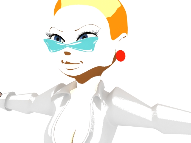

    Puede servir Contours render (en Mental Ray) manejar calidad, grosor y color de líneas.
    También se pude poner Ton Shader.
