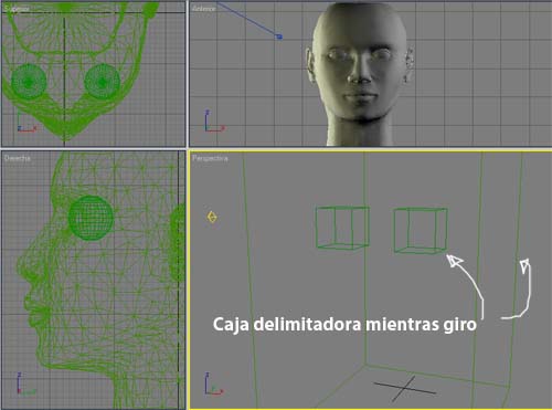

    Tengo un problema, a ver si alguien me puede ayudar. Cuando estoy modelando en cualquier visor puedo poner las características que dese como suavizado + resaltes mientras modelo, pero al encuadrar o rotar (mientras encuadro o giro la imagen) me desaparece esa característica que tenía puesta de suavizado + resaltes y se ven solo las cajas delimitadoras, hasta que paro de girar, y entonces se vuelve a ver con el suavizado y mallas que tiene el modelo. Para mí es un fastidio a la hora de modelar algo. Tenéis idea de cómo se arregla? Gracias.

    Dale a la o. Saludos.

    Vaya. Gracias, ya creía que tenía que reinstalar el programa, es que no tengo ni idea. Te lo agradezco mucho.
