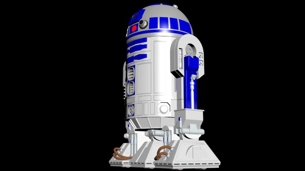

    Es para los tubos de la pata del robot. Se vería mucho mejor.

    Ya veo. En la carpeta maps de 3DS Max hay bitmaps para las escenas de muestra, uno de ellos es una especie de cromo para reflexión.
    Lo puedes poner en el canal reflection con valores bajos de un material gris con shader Phong (da brillos netos y simples).
    Eso y subir gradualmente los valores de glossiness (y mucho specular level) te darán un metalizado fácil y rápido de renderizar.
    También puedes usar un bitmap grayscale cualquiera, como un paisaje pequeño y contrastado. Para mejorar el efecto, subí un poco el valor blur de la pestaña coordinates.
    También están los mapas Reflect/Refract y Raytrace, pero no están pensados para detalles, sino grandes áreas cromadas, ya que, consumen más tiempo de cálculo.
