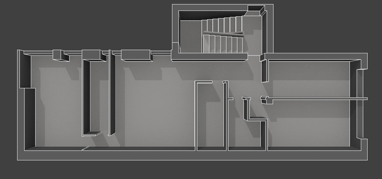

    Para lo que te muestro en la imagen:
Nombre: seccion.png
Visitas: 193
Tamaño: 359.4 KB
    Esos muros seccionados los tenía como caras únicas, para qué al aplicar el material wireframe que decía en el primer mensaje, me apareciese un wireframe limpio definiendo las líneas del conjunto. Pero claro, ahora que lo pienso, como para hacer lo que quiero voy a tener que pintar el wireframe a mano, puedo perfectamente simplificar esas caras. Sólo me falta sacar el tiempo para hacerlo.
