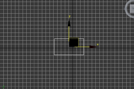

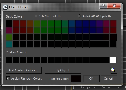

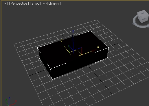

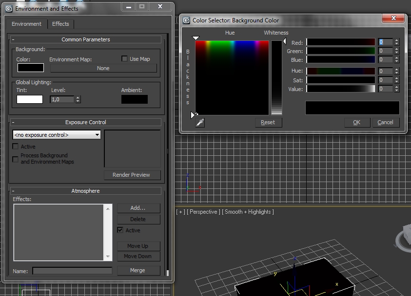

    Tengo un problema, no me aparecen bien los colores, el negro predomina en todo.
    Pongo unas capturas para que lo entendáis.
    He intentado poner el 3dsmax como venia por defecto al instalar (para ver si se solucióna) pero no sé cómo hacerlo.
    Me podríais indicar cómo hacer esto. O si tiene solución. Gracias.

    Has tocado algo en concreto para qué te haya sucedido eso?
    El problema no me suena de haberlo visto, así que, la única solución que te puedo dar es volviendo a los valores por defecto del max, que es borrando el archivo 3dsmax.ini (Hd:/Users/XXXXX/Appdata/Local/Autodesk/3dsmax/, en Windows 7). Suerte.
