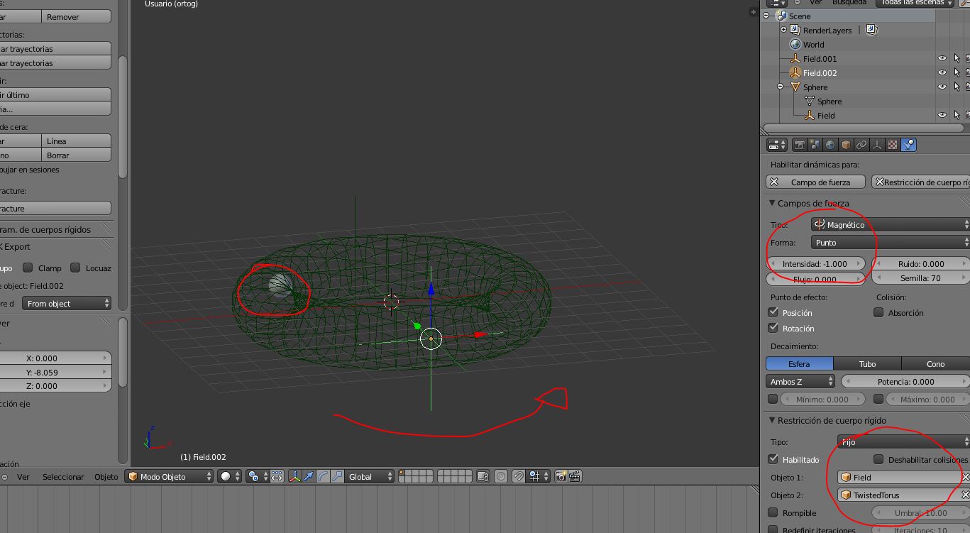

    Y otro que no me sale en absoluto, que es recrear la máquina del CERN, solo su funcionamiento, o sea ¿Cómo se puede hacer que una esfera emparentada a un campo magnético gire en el interior de un círculo tipo Torus con campos magnéticos opuestos que faciliten el movimiento de la esfera? Suena complicado, pero no lo es, algo como en la captura:

    De momento no consigo que la esfera gire alrededor influenciada por el magnetismo exterior, vamos, girar, gira, pero o de manera caótica o no pasa de la primera atracción del primer campo.
    En fin, seguiré intentando.

    Bueno continuo con el hilo, porque encontré el resultado que buscaba, esas son las buenas noticias:
    http://youtu.be/hjEBeU-N2Bs.
    Las malas, es que el campo de fuerza qué mueve la esfera no es magnético, sino un vortice, lo que hace que no se pueda trasladar al mundo real, de momento, en el último video si ponemos un objeto (otra esfera, por ejemplo) en el centro que siga la rotación de la esfera mientras se mueve, se convierte en un Giroscopo Que se usa para dar equilibrio a robots, por ejemplo.
    Si a alguien le interesa el tema y fuera capaz de simular lo mismo usando campos magnéticos, se podría usar el movimiento para crear una máquina simple de engranajes con movimiento constante que si se podría usar en le vida real, aunque fuera para hacer un juguete. Saludos.
