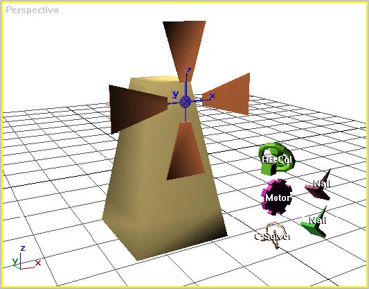

    Esto te ayudará lo copie de un manual que tengo. Acción motora (motor)
    En este ejemplo se creará un molino de viento con aspas giratorias. El archivo final es.
Nombre: 1.jpg
Visitas: 20360
Tamaño: 46.0 KB
    1. Crea un cono truncado y reduzca el número de segmentos a cuatro para crear un molino de viento.
    2. Crea algunas aspas como cuerpos rígidos compuestos.
    3. Restrinja las aspas frente al molino de viento y a lo largo del eje de rotación con dos restricciones punto a clavo. Establezca las fuerzas de las restricciones en 50 (figura 9.3.3).
    4. Añada un sistema csolver (resolutor restricción) y agréguele las restricciones.
    5. Añada un motor action a la escena con reactor. Defina Ang speed (velocidad angular) en 10,0 y gain (ganancia) en 3,0.
    6. Haga clic en el botón rigid body (cuerpo rígido) en la persiana properties de la acción motor (figura 9.3.4) y seleccione las aspas.
    7. En el menú desplegable de sistema de referencia de coordenadas, elija local.
    8. Seleccione las aspas y defina en torno a que eje van a rotar las aspas (en espacio cuerpo).
    9. Seleccione el símbolo motor y, en la sección modificar del motor, seleccione el eje que definió para las aspas, figura 9.3.4
Nombre: 2.jpg
Visitas: 930
Tamaño: 14.9 KB
    Realice la presentación preliminar de la simulación. Las aspas deben girar. Ang. Speed es la velocidad que el motor intenta mantener, y gain es la velocidad con que las aspas se recuperan tras bloquearse o ralentizarse por otros motivos.
