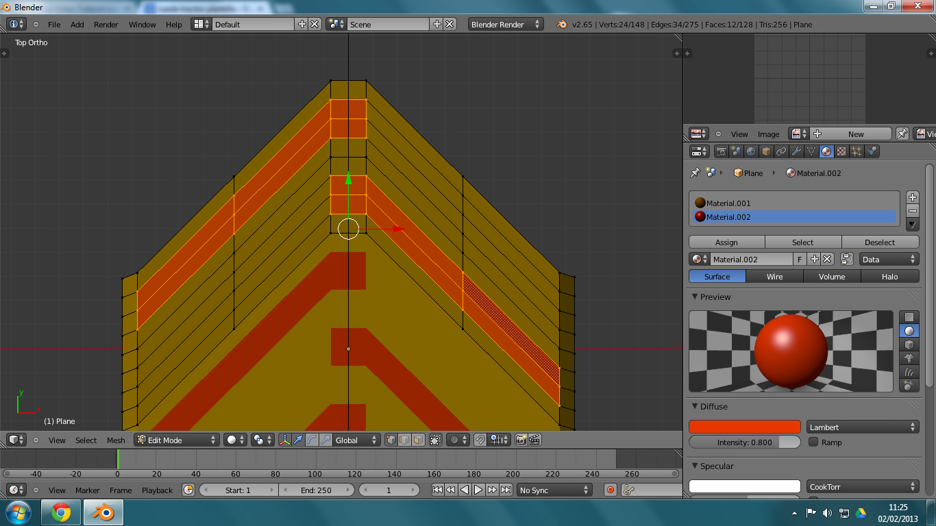

    Vídeo tutorial para crear un neumático
    Me encantó mucho el vídeo, pero tengo una duda, no sé cómo puedo hacer una imagen background para hacer una rueda para un tractor, me gustaría saberlo porque me pondría manos a la obra con un nuevo proyecto un saludo y felicidades por el vídeo.
    22,347
    Pues como la rueda de ese tipo, no suele ser simétrica, tendrías que diseñar una plantilla más o menos como la imagen que subo, mirando fotografías de ruedas de ese tipo, puedes elegir la que quieras y plantearte el diseño para que luego en las repeticiones te coincidan las distancias, parece difícil, pero si te lo planteas desde un simple plano subdividido o cuadriculado y empiezas a mover cara, borrar loops, se puede conseguir, la dificultad viene luego cuando debes calcular a ojo las distancias del array y la unión final en la curve.
