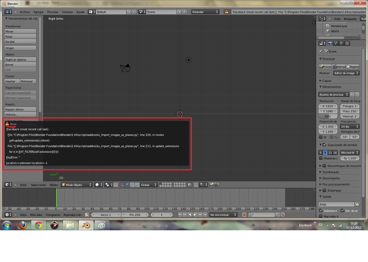

    http://www.ite, educacion.es/formaci...o_en_pisa.html. De aquí es donde estoy aprendiendo, pero el problema es cuando tengo que importar la imagen a Blender me sale error les dejo la imagen del error.

    Parece un error del script, o que no has marcado las opciones que tiene, veo que utilizas la versión 2.64. Prueba con otra versión, por ejemplo, la 2.65 http://www.blender.org/download/get-blender/.
    De todas formas, la imagen se puede importar directamente y luego ponerle el alpha o lo que sea a la imagen, (me parece), creo que ese script lo que intenta es simplificar la faena de tener que hacerlo a mano, como he dicho.
