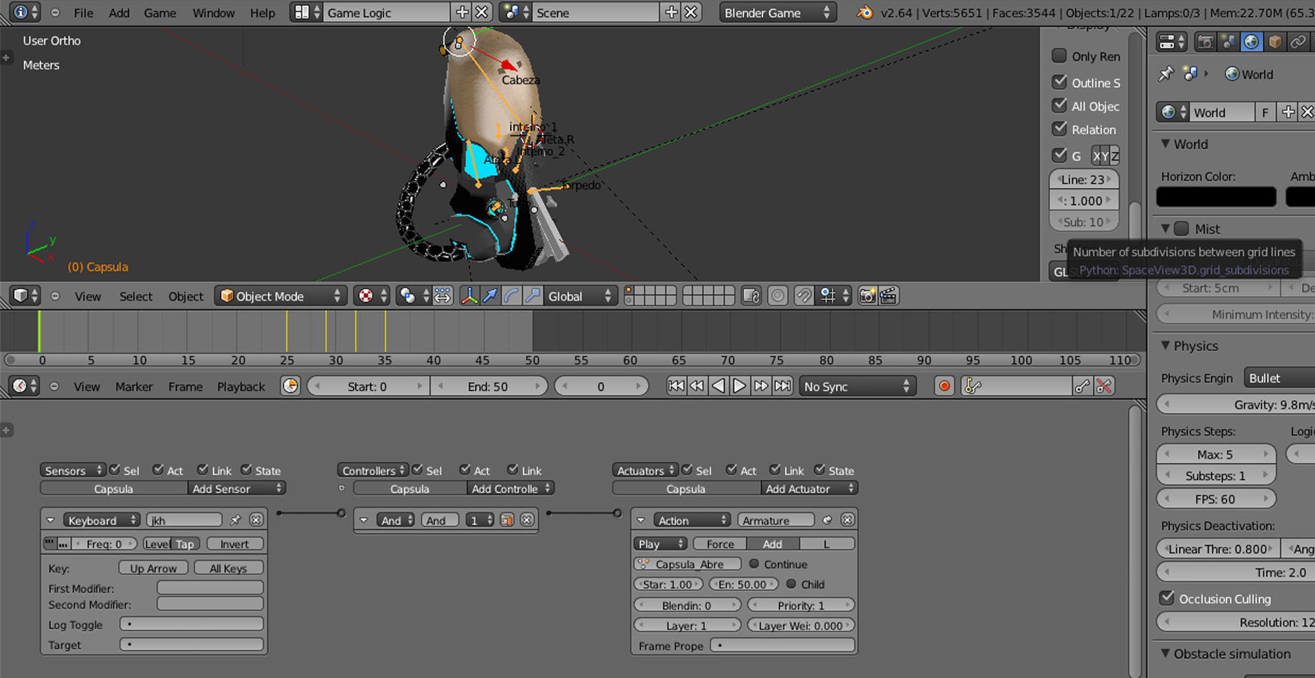

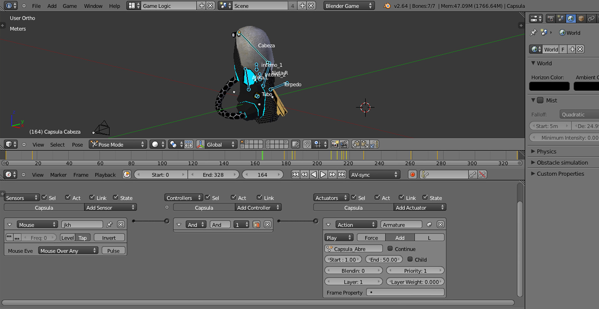

    Este problema a pasado varias veces, trato de animar una armature en el motor de Blender sea por medio de un evento always, keyboar o mouse, por lo general sale bien, pero otras veces con los mismos pasos que anime un armature otro no puede animarse, no sé por qué, en este caso solo se anima un solo hueso del armature.

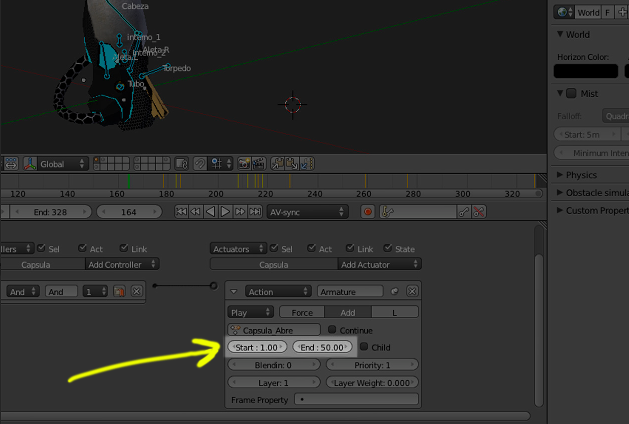

    En las propiedades del actuator que va a activar la action debes asignar el rango de frames que contiene toda la animación. Fíjate que has asignado (adjunto captura de tu imagen) apenas 50 frames, los cuales según tu línea de tiempo solo contienen un keyframe. Supongo que se trata del hueso al que haces referencia (el frame 18 más o menos). Revisa cuantos frames abarca el movimiento que te interesa, en tu timeline el último keyframe llega al frame 320, quizás tengas que asgnar un rango: start: 1.00 - End: 320.00 para que se reproduzca la animación entera.
    Ya me cuentas si con eso lo resuelves.

    No Shazam, es lo mismo, baje todas las animaciones al rango 0-50 y solo se mueve el mismo hueso, no sé que será. Odio ser tan novato.

    No, la animación está bien, aquí subo el.blen por si llegan a ver algo que yo no veo.
