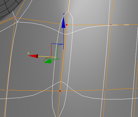

    Corregir un pequeño chamfer no deseado es bastante sencillo, seleccionas los vértices del área que no se suaviza correctamente y le das weld con un valor bajo de threshold.

    Buenas, también puedes si es más grande el chamfer, seleccinar las aristas que unen la arista achaflanada y seleccionar después estas mismas y soldarlas también.
    Oseleccionar los polígonos que quedan en el interior del chaflán y eliminarlos y después soldar en nivel vértice o arista.
    Como ves se trata de eliminar lo creado y dejarlo en su estado anterior. Un saludo.
