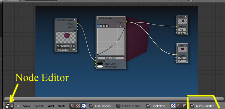

    Eso creo que solo puede ser el editor de nodos, abre una ventana de nodos seleccione el cuadrado de la derecha (de los tres que hay) y mira que a la derecha del todo no esté marcado (auto render).

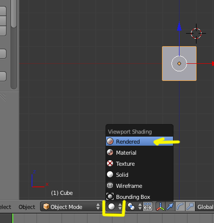

    Y si es en Cycles, es que tienes activado el rendered que sirve para eso precisamente.
Nombre: rendered.jpg

    Y no son los nodos?
Nombre: Auto.jpg
Visitas: 149
Tamaño: 126.0 KB
    Si se ha desconfigurado puedes volverlo a su posición inicial con un.
    File > load factory settings y luego Control + u para guardar la nueva configuración.
