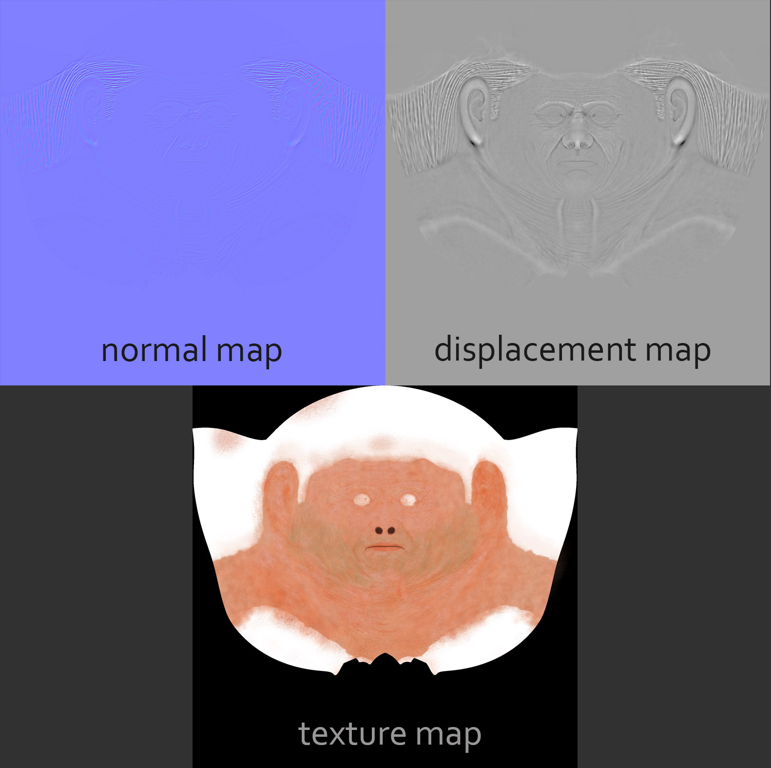

    Son cosas diferentes el normal y la TeX, no uso 3ds Max, pero en Cinema claro. Que se pueden poner TeX, normal, y displac, en el mismo material, en 3ds Max tiene.
    Que ser más o menos igual.
    En z tienes opción para hacer texture map, normal y displacement, estos dos últimos se.
    Usan para transferir la geometría (son mapas de relieve), a veces es suficiente con el normal.
    Que después a la hora del render chupa menos recursos (es más ligero).

    Si, pero como veo en tus imágenes adjuntas el Normal Map está basado en el modelo. Yo he visto Normal Maps basados en la textura. No sé muy bien la diferencia ni que es lo más recomendable para juegos. Alguna sugerencia sobre cómo proceder? Porque cada vez asocio más el Normal Map de la textura al Bump y el Normal Map del modelo a un Normal Map de verdad, pero es solo una conjetura de novato. Gracias por la ayuda.
