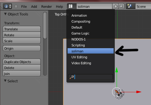

    Que no cambie, no sé. Porque creo que se abre cómo se guarda, pero una vez cargues el blend puedes cambiar la configuración de los paneles, ventanas, etc desde la parte superior. Que, por cierto, ya vienen preconfigurados algunos y que a la vez puedes crear tu personalmente alguna a tu gusto, se trataría de cargar el blend y luego seleccionar desde la lista la configuración a la que te has acostumbrado a trabajar con ella.

    Gracias por responder. En la primera opción que me das, yo creo una configuración personalizada, pero luego cuando cargo un blend antiguo no me aparece.
