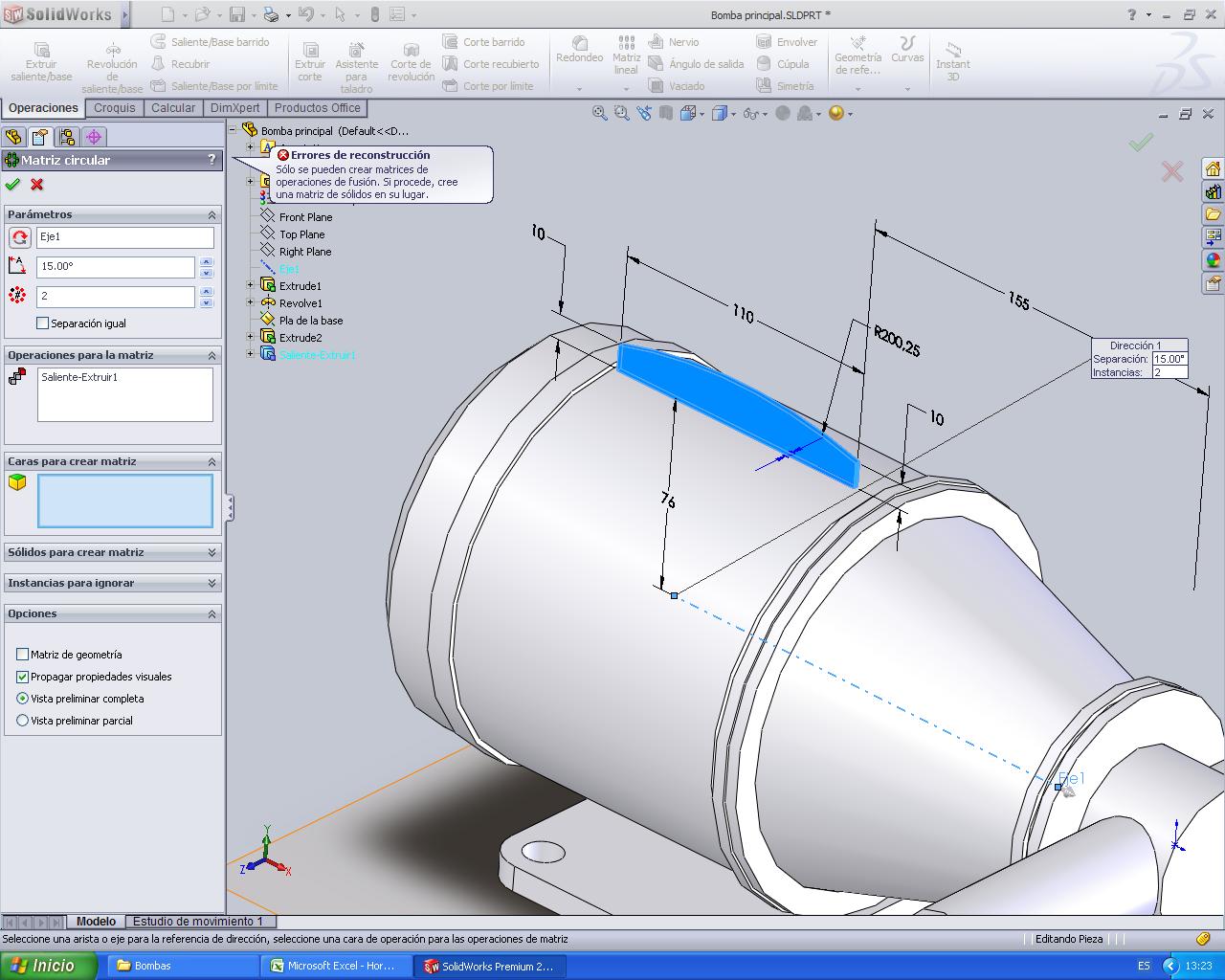

    Buenos días. Estoy intentando hacer una matriz circular que consta de un elemento (es un croquis en forma de rectángulo con una extrusión de 1mm por cada lado) y el eje, es un eje que he colocado y está en el mismo plano del croquis.
    La cuestión es que cuando lo hago, SolidWorks me dice: errores de reconstrucción: sólo se pueden crear matrices de operación de fusión. Si procede, cree una matriz de sólidos en su lugar.
    Pero que es una matriz de sólidos?
    Si en el menú matriz, selecciono matriz de geometría, me dice: la matriz de geometría crea sólidos disjuntos.
    Por favor, necesito ayuda. Muchas gracias. Saludos.
    Marc.

    El programa esta diferenciando entre solido y superficie si el elemento azul es una superficie no podrás unirlo a la bomba, hasta que no cierres el solido.
    No suelo usar este programa, pero creo que amarillo solido, azul superficie.

    Muchas gracias fmartin por la respuesta. Entonces cómo puedo cerrar el sólido?

    Ese programa lo conocemos en mí tierra como solid dont works. Lo que tienes que hacer es convertir en solido la aleta que está en superficie.
    Y lo tienes que hacer por matriz? No puedes hacerle un mirror o una simetría?

    Puedo intentar hacerlo por mirror, pero he de hacer una matriz circular porque quiero copiarlo como 20 veces alrededor del cilindro.
    Entonces, ¿cómo puedo hacerlo para convertirlo en solido?

    |al crear la matriz de sólidos se generara la forma que deseas, pero desactiva abajo donde dice matriz geometría.
