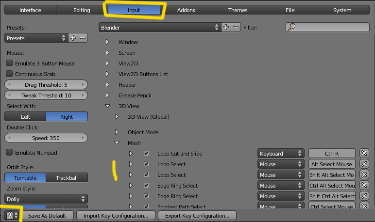

    En Linux no sale la ventana de user preferencias?
    Blender es exactamente igual en Windows que en Linux, el problema es que en Linux mint la combinación Alt+bir tiene la función de mover ventanas en el escritorio. Si no tengo Blender a pantalla completa y pulso Alt+bir, al mover el ratón se mueve la ventana de Blender.

    iniciado por Solimán en Linux no sale la ventana de user preferencias?
    blender es exactamente igual en Windows que en Linux, el problema es que en Linux mint la combinación Alt+bir tiene la función de mover ventanas en el escritorio. Si no tengo Blender a pantalla completa y pulso Alt+bir, al mover el ratón se mueve la ventana de Blender.
    Vale, pues lo que puedes hacer si no encuentras solución con los enlaces que te han pasado, es cambiar o crear una nueva combinación de teclas para eso.

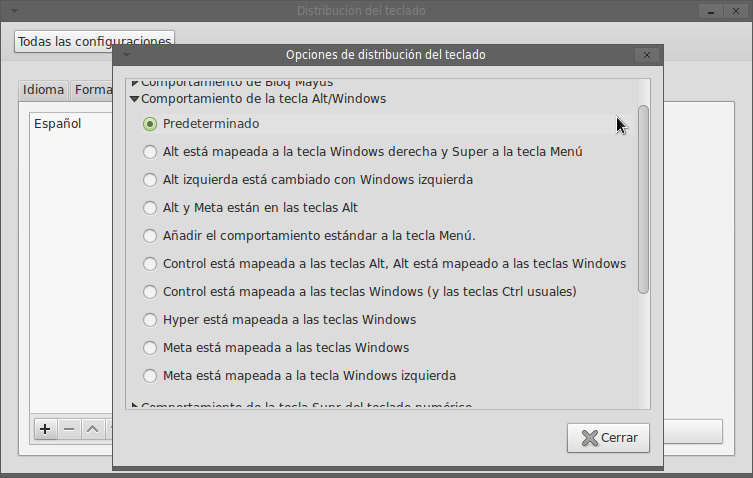

    Gracias por contestar a los tres. Por fin he localizado, con vuestra ayuda, la ventana centro de control, que en mí Linux se llama configuración del sistema y resulta que probando por las distintas opciones de configuración de la tecla alt, ninguna consigue que el select loop vuelva a Blender.
    Así que, he hecho lo que dice Solimán, he cambiado el botón Alt por el de al lado, el botón de inicio de Windows, que en Linux no sirve para nada. Gracias chatos, esta ronda la pago yo.
