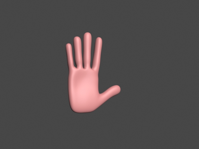

    Lo que necesito ahora es a ver si me pueden ayudar con la animación de una mano en 3ds Max, necesito que mueva los dedos y que gire la muñeca 180 grados. Es muy complicado? No tengo ningún conocimiento de animación en 3d.
    Saludo y agradezco su ayuda desde siempre.
    Aquí les dejo la mano para que vean como me quedo (es la primer mano que hago).

    Pues hombre, fácil fácil no es, tienes que hacerle un sistema de huesos, un setup y por último un skinning.

    Creo que los huesos no son difíciles de crear, el skinning que es? No sabes de algún tutorial, o algunos pasos básicos que seguir para crear la animación? Gracias.

    Antes de empezar con una mano, empezaría con algo más simple. Una simple grúa y 3 huesos. Por ejemplo. Los huesos son fáciles, lo difícil es el pesado.
