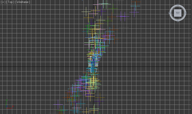

    4- Esto es un ejemplo de cómo se ve desde la vista top (por ejemplo).
Nombre: TOP.jpg
Visitas: 354
Tamaño: 219.0 KB

    Hola amigo, esta es posiblemente la única respuesta que vas a encontrar en la internet respecto a tu inconveniente, ya que estuve buscando y tampoco la encontré, pero bueno, afortunadamente te tengo la respuesta, para cargar la imagen recuerda cargarla con Alt+b y debes cargar la secuencia de imágenes directamente desde el archivo de formato ifl que te creo Realviz en la carpeta de las secuencias de imágenes, una ves cargada, si te sigue apareciendo la pantalla en blanco lo que debes hacer en 3dsmax es dar unfreze all con este comando liberas el fondo blanco que no te permite cargar la secuencia que cargaste en el background del viewport, te aclaro que ese fondo blanco es donde debería cargar la secuencia de imágenes ifl ya que este fondo si analizas está ligado a la cámara, pero como te dije antes si no te carga y sigue en blanco, debes darle unfreze all y después eliminarlo, luego cargar el fondo directamente desde el background en la perspectiva para que te lo permita ver, allí puedes seguir el tutorial, ojalá te sirva la ayuda, éxitos con tus animaciones y espero que no sea muy tarde.
