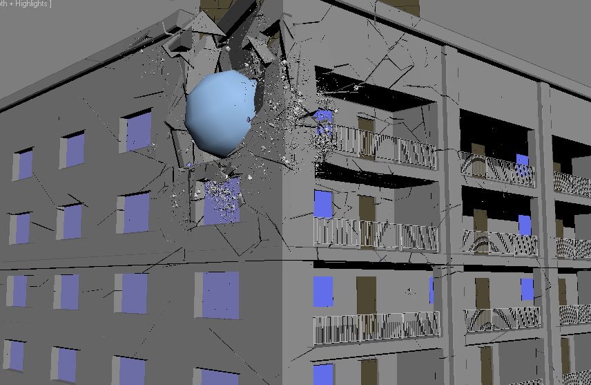

    Ahora mismo tengo rompida por impacto de un proyectil y estos materiales:
    -Hormigón.
    ·destrucción según impacto.
    ·2na destrucción al impactar contra objeto (dependiendo del tamaño y velocidad de cada partícula).
    ·generación de debris según impacto, tamaño y edad del hormigón.
    ·generación de partículas para FumeFX.
    Vidrio.
    ·vidrio seguridad/normal (en un caso el vidrio peta siempre y cae, en el otro en el primer impacto solo se agrieta) también depende de masa/velocidad del proyectil.
    ·generación de debris según impacto.
    ·fractura por impacto cercano al vidrio (si fractura la pared cercana también rebienta el vidrio).
    Madera.
    ·fractura típica de la madera se puede especificar láminación horizontal o vertical.
    ·debris según impacto.

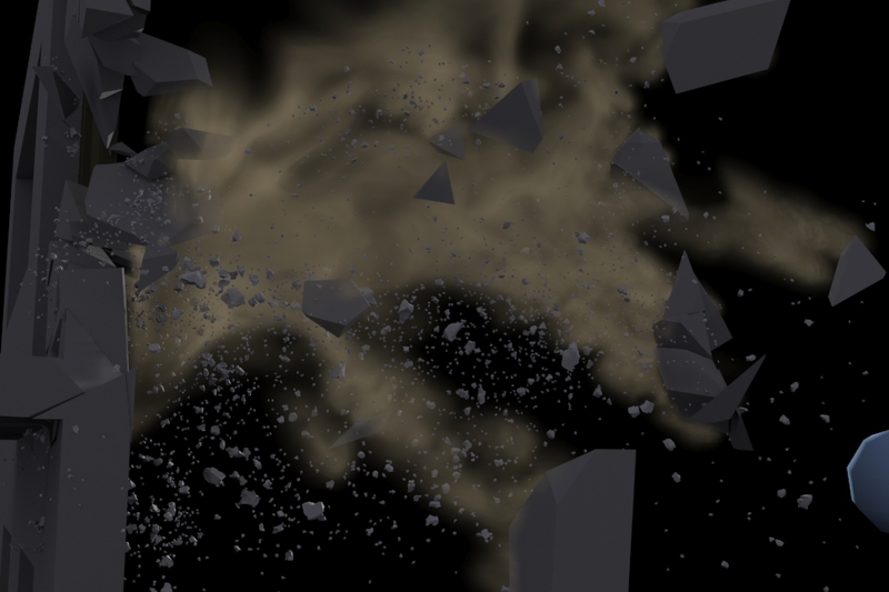

    Bueno, tengo integración con FumeFX, aquí un render cutre. Thinking genera partículas que le fume para generar humo en las trails.
    También he mejorado la segunda fragmentación de las piezas, ahora solo se desfragmentan en el momento justo del impacto.

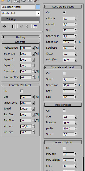

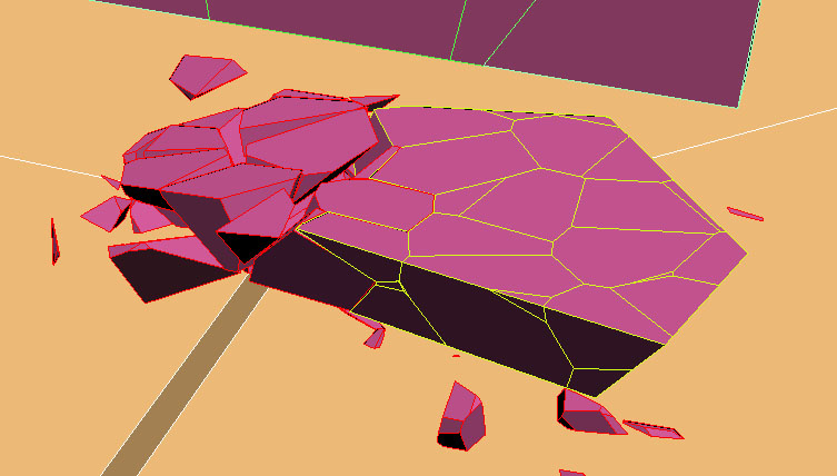

    Ei, si. Cuando termine la intención es hacer alguna animación guapa. Bueno, ya tengo una interfaz para controlar el hormigón y sus debris. Puedo controlar la fragmentación y prefragmentación en tiempo real. La zona del impacto depende del tamaño del proyectil, pero igualmente tengo un factor de multiplicación para augmentarlo o disminuirlo. Una vez se produce el primer impacto tengo un control de expansión del efecto (con el impacto se lleva un cacho de pared, pero luego a medida que pasa el tiempo caen piezas alrededor del impacto, lo controlo con el zone effect, y el time todo effect).
    Puedo activar el 2nd frag, que es una segunda fragmentación cuando los primeros pedazos chocan contra algo (podéis ver-lo en la segunda imagen). Fragmenta según la zona del impacto y se puede aumentar o disminuir a voluntad, como en el primer impacto puedo definir que al largo del tiempo se expanda la fractura.
    Se puede definir la velocidad que saldrán los trozos al fragmentarse. Es posible definir una velocidad y un tamaño mínimo para que se produzca la 2da fragmentación. Con esto tengo mucho más control del que se tiene con el RayFire, y puedo conseguir unas rompidas más realistas en el segundo impacto. Podéis ver el efecto en la 3era imagen adjuntada.
    Luego tengo todos los debris donde se puede definir tamaños, velocidades relativas, variaciones, número de partículas.
    Según el color del wireframe se en que estado se encuentra la partícula (si a entrado en la segunda fragmentación, si esta pendiente de caer).
    Diriamos que el hormigón ya lo tengo, ahora falta el vidrio y la madera.

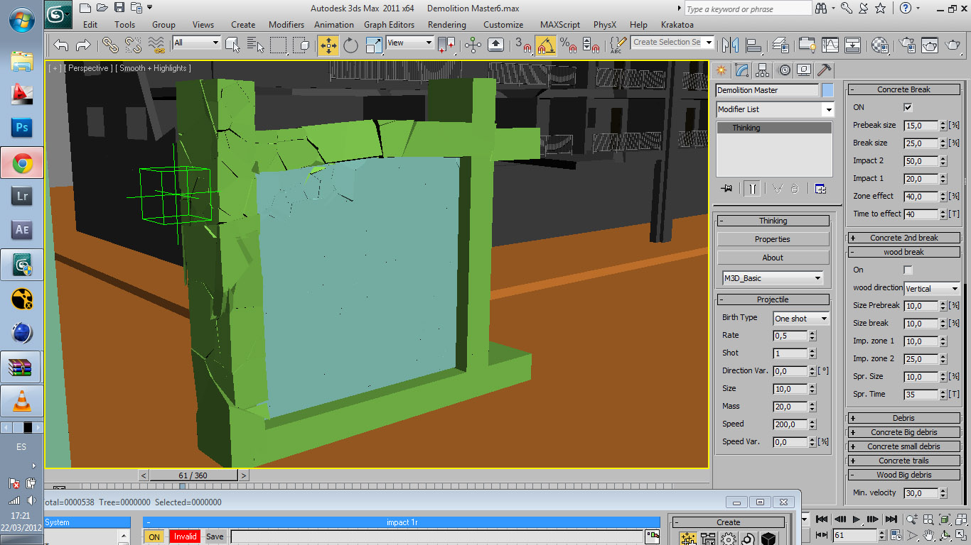

    Muchas gracias. Ay Marc. Que me estas complicando la vida. Bueno, en un principio no puedo abarcarlo todo con el TD que quiero hacer, así que, miro de coger lo más utilizable.
    Lo de la armadura como comentas es complicado, lo que he hecho es aplicar un parámetro de integridad (lo que me ha hecho cambiar un poco el sistema de funcionamiento de cómo estaba), bueno total, que ahora tanto en el hormigón como la madera y el vidrio tengo dicho parámetro. Mientras la velocidad de los fragmentos no superen este parámetro la estructura se destrozara, pero estará un poco pegada (no se disgregara) y si pasa la velocidad de referencia ya si que caerá. La imagen es un ejemplo del hormigón el cual el impacto no iba la suficientemente rápido para pasar a la siguiente regla. Total, que se queda, así como confinado por las armaduras.
    Ya tengo la madera lista lista, y el vidrio que se puede escoger entre laminado (se agrieta todo, y esta como pegado) y no laminado (el efecto de rotura típico del vidrio). Gracias por los comentarios y sugerencias.

    Bueno, aquí una imagen de cómo está la cosa con los debris. Faltan pases de sombras, Motion Blur y demás, del AO voy a pasar porque tarda mucho y no creo que añada mucho. En 1-2 días creo tendré la animación entera, tarda mucho por la gran cantidad de debris (creo que me he pasado un poco, pero no lo voy a tocar). La verdad es que el cacho de animación que tengo no queda mal.
