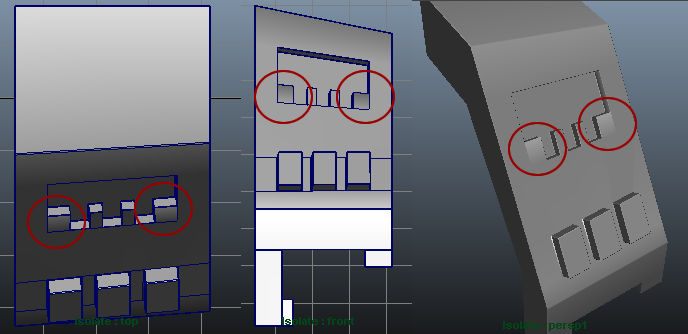

    Hola. Tengo un problema con una pieza que he modelado en Maya, se trata del blindaje izquierdo del frontal de un robot (un dreadnought de Warhammer Fantasy 40.000 para los que lo conozcan) y resulta que le extruí una cara hacia adentro, pero ahora no me mantiene la superficie exterior lisa y no sé cómo arreglarlo, además no me deja eliminar los bordes que delimitan esa zona.

    Alguna sugerencia? Muchas gracias.

    Hola. No se ve bien el problema que dices si tuvieras una imagen más grande, sería fantástico voy a descargar el archivo a ver si puedo leerlo.
    Peor te dejo unas ideas de solución.
    Creo que primero debes revisar las normales, a veces molestan y se ven distintas en algunas áreas.
    Lo segundo también es darle continuidad a los vértices, verifica que todos estén conectados.
    Si ya resolviste el problema por favor avísanos. Saludos desde Colombia.

    Ya vi cuál era el problema. Es muy usual que lo pasemos desapercibido. Los vértices siempre hay que cuidarlos, este problema es precisamente por eso.
    Te dejo una imagen.

    Simplemente conecta el vértice a oro de la superficie y listo, sigue disfrutando. Saludos desde Colombia.
