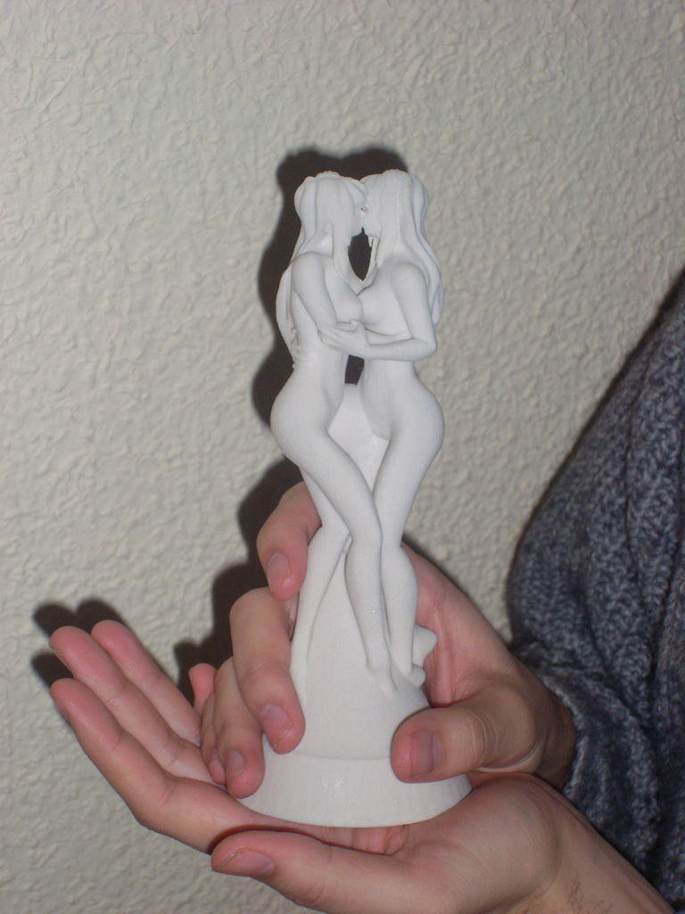

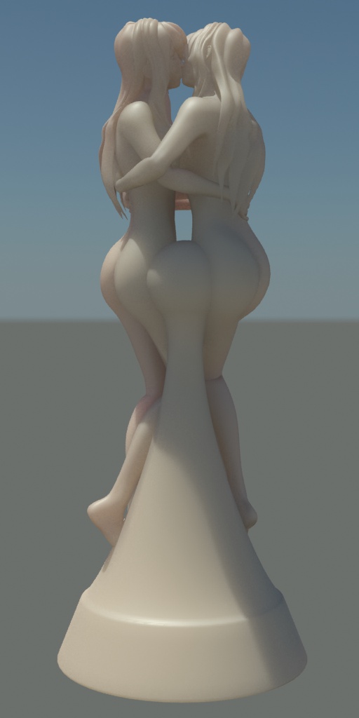

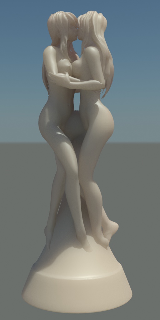

    Llevaba tiempo queriendo probar lo del prototipado. Aquí un trabajo sencillo.

    Buen trabajo. Explicanos el proceso un poco más detalladamente, por favor. He oído muy por encima lo de las impresoras 3d. Como sacas la figura final?

    El proceso de modelado es el que sigas normalmente, sólo un par de condiciones. La principal es que la figura esté cerrada, es decir, que ninguno de los objetos tenga aristas abiertas o esté compuesto de planos con textura o cosas así, así que, nos olvidamos de, por ejemplo, hacer el cabello con planos con textura y opacidad. Se opta por una solución más escultórica, como si lo quisieras hacer en un soporte real, no sé si me explico. Otra recomendación es que no haya picos demasiado afilados, porque se pueden romper en el proceso de impresión. También se recomienda que el grosor mínimo de cualquier cosa sea 0,5 milímetros, lo cual da para bastante detalle. Con estas premisas se puede imprimir casi cualquier cosa.
    Una vez echa la figura (uno puede explayarse en la densidad poligonal, por cierto, sobre todo en modelos orgánicos) se suele exportar a formato stl, que es el formato que entiende el software para tratar los modelos a imprimir. Max tiene una herramienta llamada stl check, para comprobar si el modelo se puede imprimir. Va bien para no pillarte los dedos y que la empresa te diga que no es posible la impresión, ahorrando así algo de tiempo.

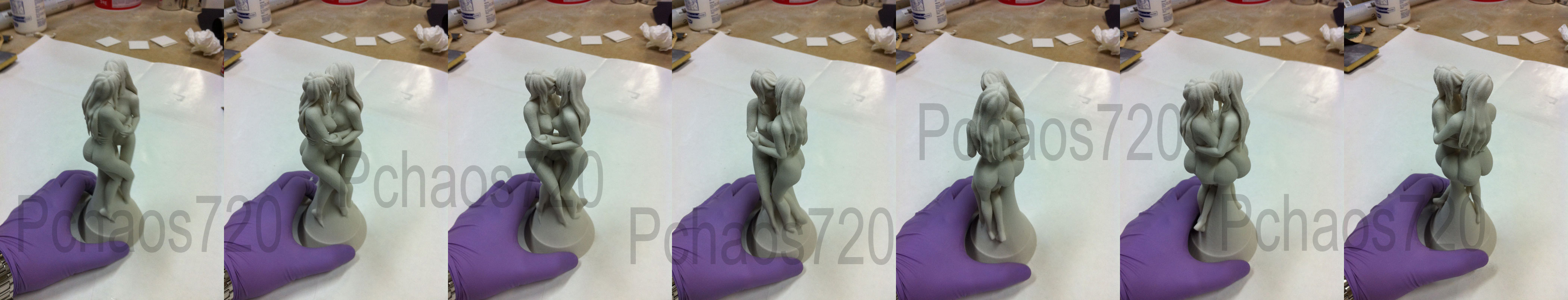

    El material que mandé usar fue (cito textualmente) composite de polvo de sílice de alta precisión denominado zp131 infiltrado con cianocrilato zbond 90. Composite de alta precisión para los amigos, polvo con superglue para los muy amigos. El proceso de impresión es aditivo: diría que el software divide la figura en capas de grosor casi microscópico que puestas una tras otra dan la forma de la figura, ¿cómo lo hace la máquina no lo sé. Pero al sacar la pieza de la máquina se mete en un horno que la endurece bien. Luego se lijan las imperfecciones a mano.
    En eso se tardan dos o tres días y una vez acabada la pieza, la empresa te la envía por paquetería (Seur, ups, etc). Para buscar sobre empresas de impresión 3d, la palabra técnica es prototipado. Una búsqueda en Google y te salen unas cuantas empresas.
    Efectivamente, a la figura le quiero hacer un molde, copias y venderla, pero no sé por dónde empezar. Me interesaría amortizar el gasto invertido en la impresión, que no ha sido barato.
