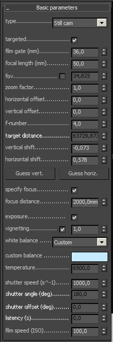

    Hola, llevo dándole muchas vueltas a este render y no hay manera de que me salga bien. Estoy trabajando con 3ds Max y con Vray. He estado leyendo y por lo visto lo adecuando es no tocarle la intensidad al sol Vray Sun y cambiar los parámetros de ISO, f-number y velocidad de disparo en la Physical Camera. Así que eso es lo que he hecho, sin embargo, no sé porque hay una zona que se me ilumina muchísimo, incluso quemándose, mientras que otras zonas salen muy oscuras y, aunque cambien los parámetros de la cámara para que no coja tanta luz, me sale la imagen más oscura, pero la zona sigue como quemada, es decir, como si tuviera un filtro oscuro delante y ya está.
    Dejo aquí unas imágenes de la escena en general, una captura de pantalla para que se vea la posición del sol y los parámetros de la cámara y de Vray Sun.
    Les agradecería mucho una ayuda porque ya no sé que puedo hacer. Gracias de antemano. Saludos.

    Hola blancap, prueba a quitar el viñeteado, ponlo en 0, ahora sube el f-number a 6 incluso 7, baja los valores de Shutter Speed, pero drásticamente, por lo menos a 80, y luego sube los de film speed con que lo pongas en 130-150 creo que valdría, los valores que tienes en la cámara son para que te salga muchísimo brillo, esta entrando una cantidad de luz en la escena que por eso te sale así, intenta corregirlo de esa manera, la luz solar de Vray no deberías de tocarla para nada, prueba con eso, y ve jugando con los valores de shutter y de film de shutter puedes subirlos, pero no mucho, de film puedes subirlos también hasta casi 300 y con eso ve probando, también puedes utilizar el f-number para controlar la cantidad de luz que quieres que entre en tu escena. Un saludo.

    Tiene razón Fran, tienes Shutter Speed a 1000, ponle 100-200 y el Vray Sun bájale menos que 1.

    La otra solución pues ya te la han dicho, primero tienes el shutter 1000, el shutter mientras más alto más oscura la escena y el f-number mientras más bajo pues más se aclara la escena, con lo cual estas volviendo loco a tu Vray. Prueba con f-number a 5 y Shutter Speed 50, y luego pues también tienes la ISO, por defecto viene 100, mientras más alto el ISO pues más se aclara la escena, pero ojo, a más ISO más ruido a tu render.

    Lo mejor es que no toques nada de la cámara salvo desactivar el vitneting (luego lo pones en postproducción si quieres), para exteriores con días soleados se consiguen buenos resultados con la configuración que trae por defecto. La intensidad del sol tampoco la cambies. Configura el 3ds Max para trabajar con LightWave a 2.2 y usa el frame buffer de Vray. Otra cosa que veo es que tienes el sol demasiado alto, casi perpendicular al suelo y por eso se quema más el suelo, el edificio casi no arroja sombras, ponlo a unos 45º-60º deja la cámara por defecto y verás cómo te quema mucho menos. Saludos.

    Hola, muchas gracias a todos por contestar, me habéis ayudado mucho. Os cuento, el primer problema que tenía eran las unidades, cuando las cambie todo fue a mejor, aunque aun así seguía saliéndome quemado, así que, seguir tocando los valores de f-number, ISO y velocidad de disparo, pero además le he metido Reinhard y le he corregido el gamma a 2,2 como he leído que se recomienda. De todos modos, no está terminado este render en concreto porque además he tenido que empezar otro al que le estoy aplicando todas estas cosas, de modo que se ve mucho mejor, nada quedamado y al que sigo dándole vueltas a ver si consigo algo aceptable. Cuando consiga algún resultado (o cuando sea el momento de entrega y no pueda hacer más) os enseño como ha quedado y como lo he hecho finalmente. Así que de nuevo muchas gracias a todos. Por cierto, al sol no le he tocado la intensidad, solos valores de Ozone, size multiplier, para conseguir algunas cosas determinadas.
