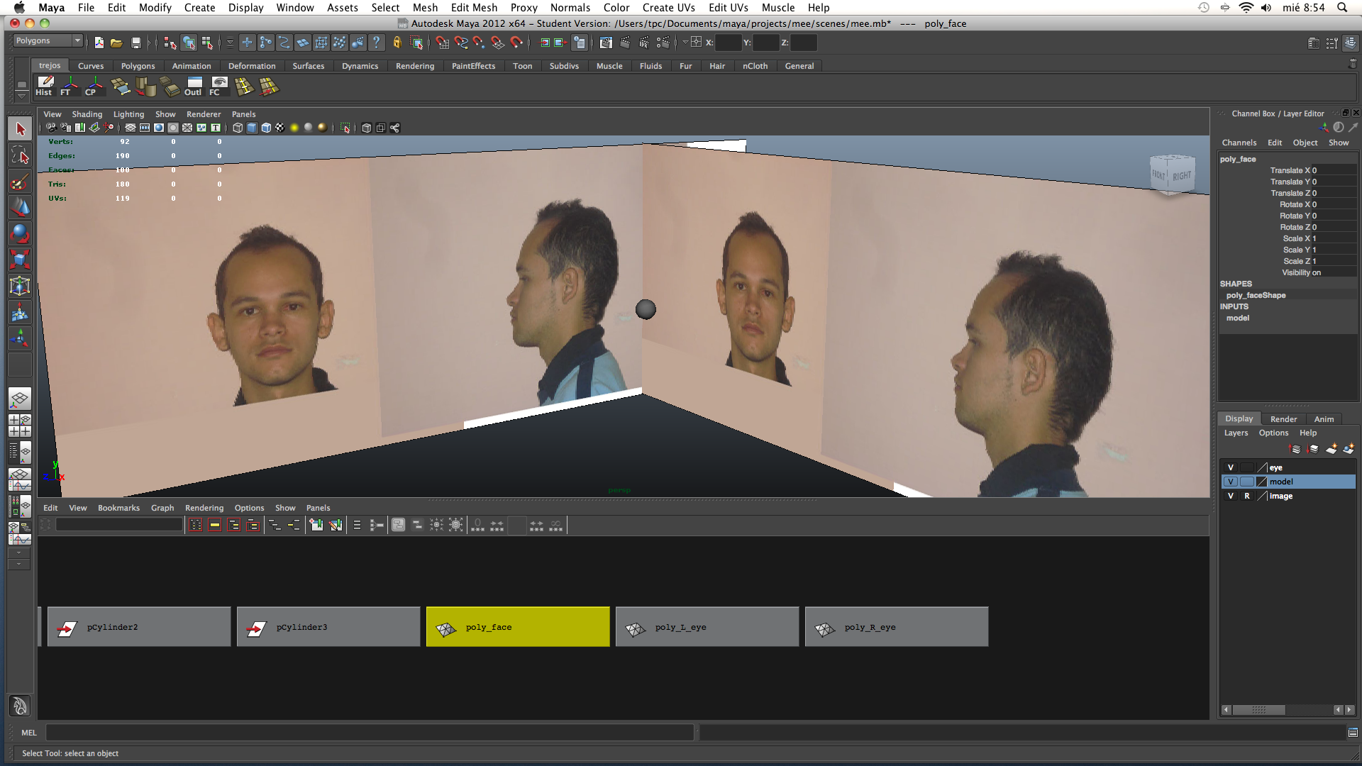

    Hola a todos. Estoy trabajando en un proyecto para la empresa donde estoy haciendo la practica, e realizado un modelo, pero no me aparece.
    Lo más raro es que en el hypergraph, sale que la Maya está hay, como muestra la imagen.
    Qué puedo hacer para solucionar este pequeño problema?

    Prueba estos 2 casos:
    1 - A veces cuando una Maya no se ve, pero si que está ahí, lo que necesitas es aplicarle una textura o material cualquiera, entonces vuelve a verse.
    Entra en el Windows / outliner, selecciona el objeto y aplica una.
    2 - Encima del visor veras un menú de varias columnas (view, Shading, lighting, show, renderer, panels).
    Dale a show y en el listado fíjate si la casilla Polygons está activada. Un saludo.

    Hola piperock. Lo de asignarle un material, fue lo primero que hice, y Adobe Photoshop con lo del menú show, todo estaba encendido. La buena noticia, es que ya pude arreglar el problema, era conectar unas cosas en los nodos de la Maya y listo.
    Éxitos.
