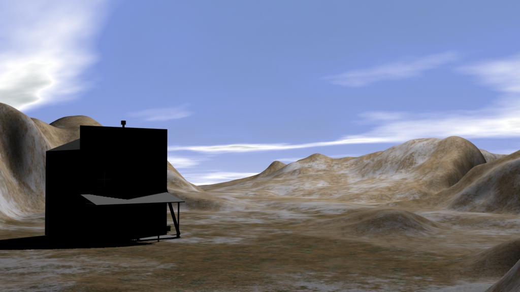

    Estoy haciendo una escena, he creado una semiesfera para simular el cielo, le he añadido una textura cómo se ve en la fotografía.
    El problema es que no me ilumina la casa, he puesto una luz direccional normal, y una skylight para simular el GI, pero como podéis ver.
    La casa, las zonas que están a la sombra salen oscuras. Todo esto es con Skyline por defecto nada de Vray ni Mental Ray. ¿Alguien sabe por.
    Que no pasa la luz? Da igual que la ponga dentro de la semiesfera que fuera el resultado es el mismo.

    En realidad, no tienes activado ningún sistema de cálculo de GI. Para solucionar tu problema, debes poner como única fuente de luz el skylight que ya viene con un sol. En la semiesfera, en object properties desactivar el cast shadows para que la luz atravise la semiesfera. Luego vete al render setup y en la pestaña de advanced lighting activa en el pesplegable Light Tracer con el global multiplier a 10 para empezar, si aún te sale oscura la sombra sube este valor hasta que este como te gusta.
