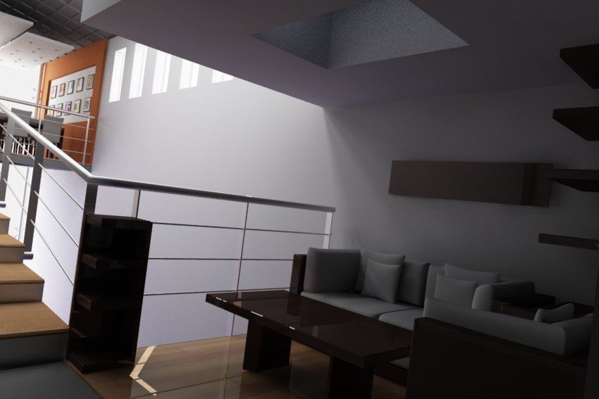

    Que tal como están? Dos preguntas tengo, en el vano del techo tengo una Vray light rectangular, que tira luz hacia abajo tonalizada celeste, pero si se fijan con denimiento la sombra se pudrió sobre esos laterales, como lo corrijo?
    Y la segunda, como hago un material twosides en Vray? La malla de las sillas la necesita, y la mesa de la imagen también. Saludos.

    Para lo de la sombra en el hueco del techo, sube las subdivisiones en la pextraña de modificadores con la luz Vray seleccionada. Imagino que te refieres el hueco que hay en primer plano, ¿no? Con un valor de 30-60, saldrá perfecto.
    Oct 2002
    8,617
    Los materiales de Vray por defecto son twosides ¿no? Saludos.
