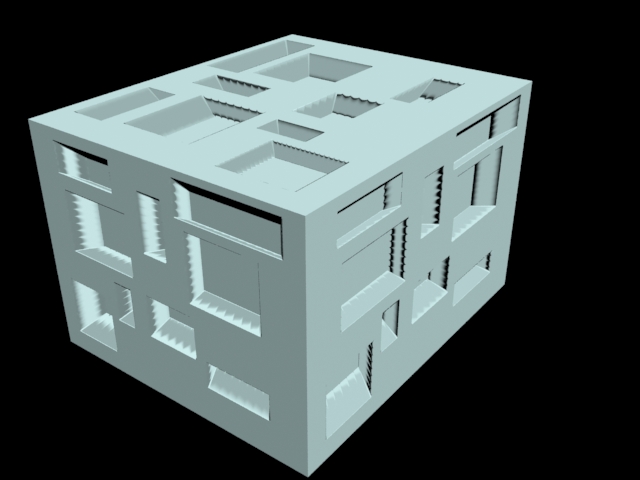

    2.2 imagen del objeto con la aplicación en 2d mapping: Clic en la imagen para ver su versión completa.
Nombre: 2d mapping.jpg
Visitas: 866
Tamaño: 70.4 KB
    Según dicen, tanto el 2d mapping y el 3d mapping tiene la misma calidad (cosa que por lo que puedo ver discrepo).
    2.3 aquí está el objeto en 3d mapping: Clic en la imagen para ver su versión completa.
Nombre: con 3d mapping.jpg
Visitas: 449
Tamaño: 92.8 KB
    He intentado bajar los Edge Lenght al máximo (1) pero la cosa no ha mejorado.

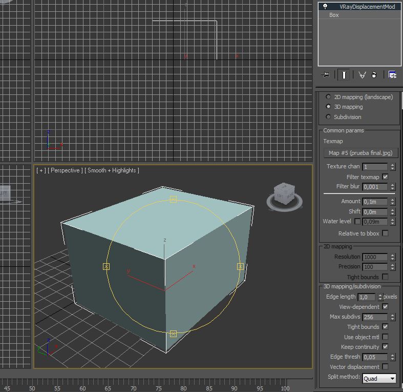

    2.4 aquí está los parámetros usados (tanto en uno como en otro): Clic en la imagen para ver su versión completa.
Nombre: parametros.JPG
Visitas: 581
Tamaño: 115.2 KB
    Pues ya está, ¿Qué debería hacer? ¿es mejor modelar todo, con agujeros incluido?
    He oído que funciona mejor sobre planos que sobre objetos en 3d. Un saludo y espero las respuestas.

    Yo creo que te hace eso por que el mapa de desplazamiento está mal hecho, la base del mapa de desplazamiento es el gris (sin desplazamiento)y el blanco y el negro repesentan altura y profundidad, por lo tanto para evitar que te pase eso el mapa tendría que partir de un gris y luego lo cuadros negro. Date cuenta que el desplazamiento te crea geometría a diferencia del Bump.

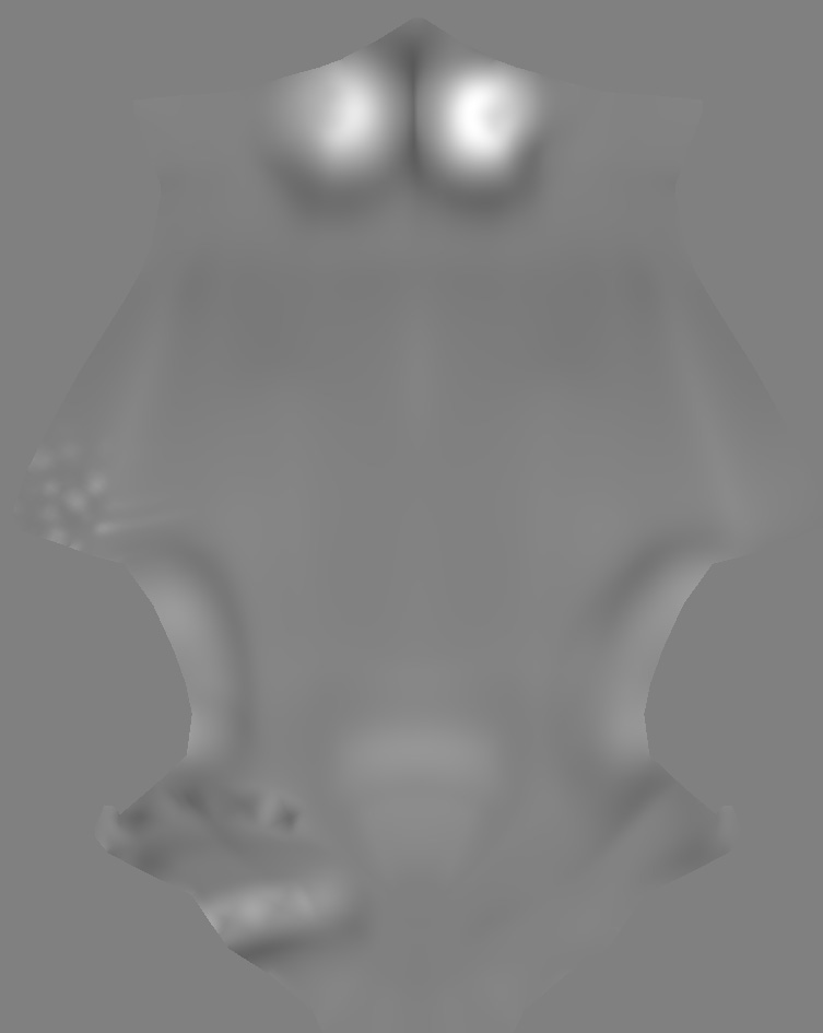

    Pues aquí va.
