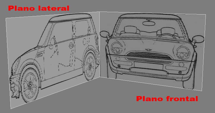

    Hola xxroc. En el video al cual te refieres no están colocando un mapa en el visor. Sino que están colocando un mapa en un plano.
Nombre: blueprints planos.jpg
Visitas: 1163
Tamaño: 52.1 KB
    Dibuja dos planos y luego aplicas un material a cada uno.
    Uno para el plano frontal y otro para el plano lateral.
