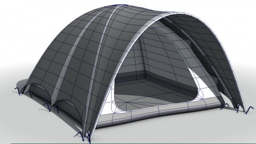

    hola a todos, mi nombre es marunfai y hace más de 6 meses que no toco 3ds Max, por lo que se me olvidaron conceptos básicos, resulta ser que necesitaría hacer una carpa al estilo de esta:
Nombre: 000-3d-model-Tent-Still-1.jpg
Visitas: 1565
Tamaño: 43.0 KB
    y la verdad no sé por dónde empezar, parece bastante simple, pero estoy re perdida, no sé si hacer una geosphere o cómo empezar, si alguien me da un dato voy a estar eternamente agaradecida.
    Apr 2010
    939
    Ayuda con modelado
    Hola. Con un cylinder sobra para hacer al menos la forma principal. El suelo un plano, y pequeños detalles pues con otras primitivas y modificando vértices.
    Vamos, no le veo mucha complicación a eso. Un saludo.

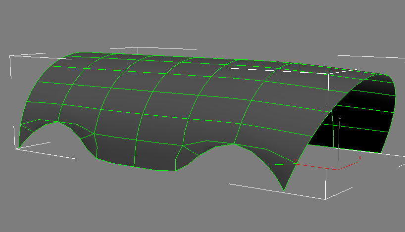

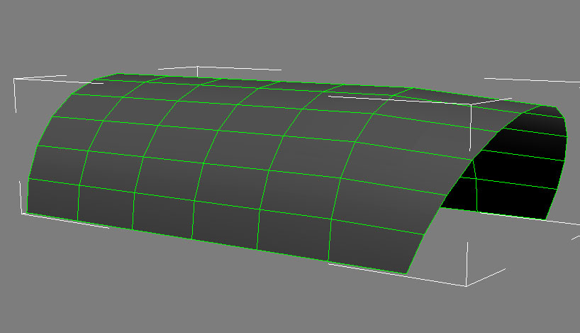

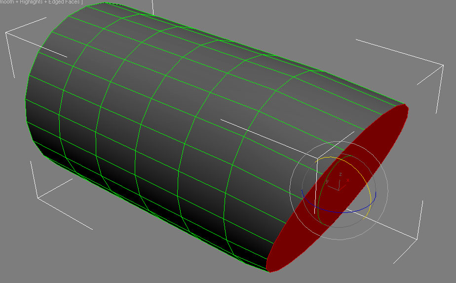

    Hola esta es una secuencia de cómo hacerlo. Es solo una idea. Crear un cilindro y convertirlo a Editable Poly. Seleccionar una cara y girarla.
Nombre: Cylinder 01.jpg
Visitas: 250
Tamaño: 152.6 KB

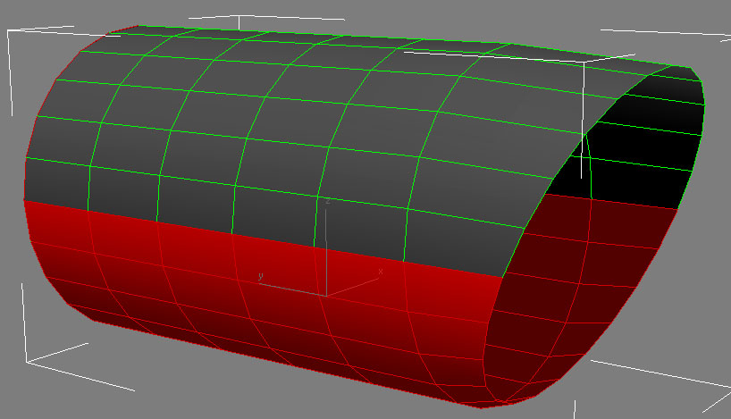

    Seleccionar las caras inferiores y borrarlas.
Nombre: Cylinder 02.jpg
Visitas: 245
Tamaño: 103.4 KB
ID: 147314 Clic en la imagen para ver su versión completa.
Nombre: Cylinder 03.jpg
Visitas: 279
Tamaño: 84.7 KB
    Seleccionar los vértices y moverlos.
Nombre: Cylinder 04.jpg
Visitas: 269
Tamaño: 87.9 KB
    Aplicar un modificador turbo smooth.
Nombre: Cylinder 05.jpg
Visitas: 251
Tamaño: 88.8 KB
    Espero que te ayude.
