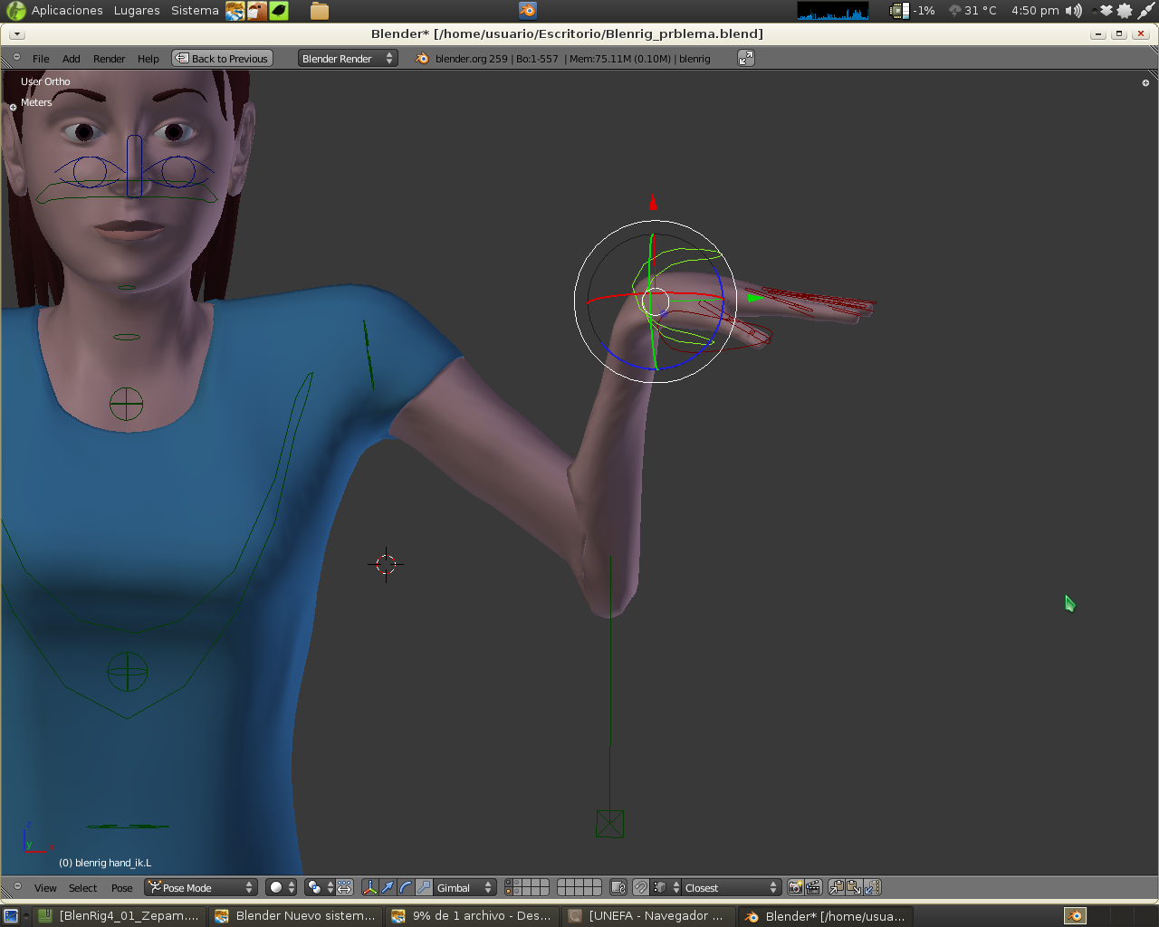

    Necesito ayuda no sé por qué cuando le pongo el meshdeform se deforma el brazo al subir o bajar, también las piernas y el resto.
    He revisado una y otra vez que no se traspase el meshdeform y el modelo, pero aun así tengo ese error, ya tengo varias horas tratando y nada.
    Si alguien me pudiera ayudar le agradecería mucho.

    Recc, la malla Mesh deform parece muy bien acomodada. En que nivel estas haciendo bind? Se supone que el final debe hacerse en 7.
    Solo esta puesto el modificador Mesh deform o ya hay otros modificadores afectando la malla?

    El cálculo en nivel 7 puede llegar a tardar hasta 30 minutos, dependiendo de tu ordenador. Te recomendaría que acerques los vértices de la axila más al modelo, para que el movimiento del brazo afecte lo menos posible al torso.

    A un nvl 5 no tiene más modificadores, lo pondrea a 7 a ver qué pasa. Edito: en nvl7 mejoro, aún que demora mucho en calcular.

    Recc, en nivel 7 no tiene que estar mejor, tiene que estar perfecto, si no es así, algo debe estar faltando. Pasa unas capturas de pantalla o el blend para ver que es lo que está pasando.

    Recc, ahí hice bind con el archivo que mandaste en nivel 7. Funcionó perfecto aquí. No veo ningún problema. Lo único que sí te recomendaría es que, acerques un poco más los vértices de las axilas al modelo. De esa manera los brazos van a quedar más pegados al cuerpo cuando vayan para abajo.
    En tu caso, veo que el hombro del modelo se achata un poco cuando el brazo sube. La solución es muy simple, el controlador del hombro debe subir un poco con el brazo. Eso lo puedes hacer a mano o sino puedes agregar o modificar las transformation constraints que tienen los controladores del hombro. Si las ves, vas a notar que gracias a esas constraints el hombro acompaña al brazo cuando este se va para atrás y para adelante. Solo faltaría que lo acompañe un poco más cuando va para arriba.
    Te estoy mandando el archivo bindeado en 7 por privado.
    Bueno, en definitiva, solo haría falta eso, que ajustes un poco la localización de la malla Mesh deform en las axilas. Creo que también tienes que modificar un poco el posicionamiento en el hombro, porque se está doblando un poco raro el brazo. Fíjate bien por dónde pasa la malla Mesh deform en los modelos originales.
    Vas muy bien creo, solo faltan esos detalles.
