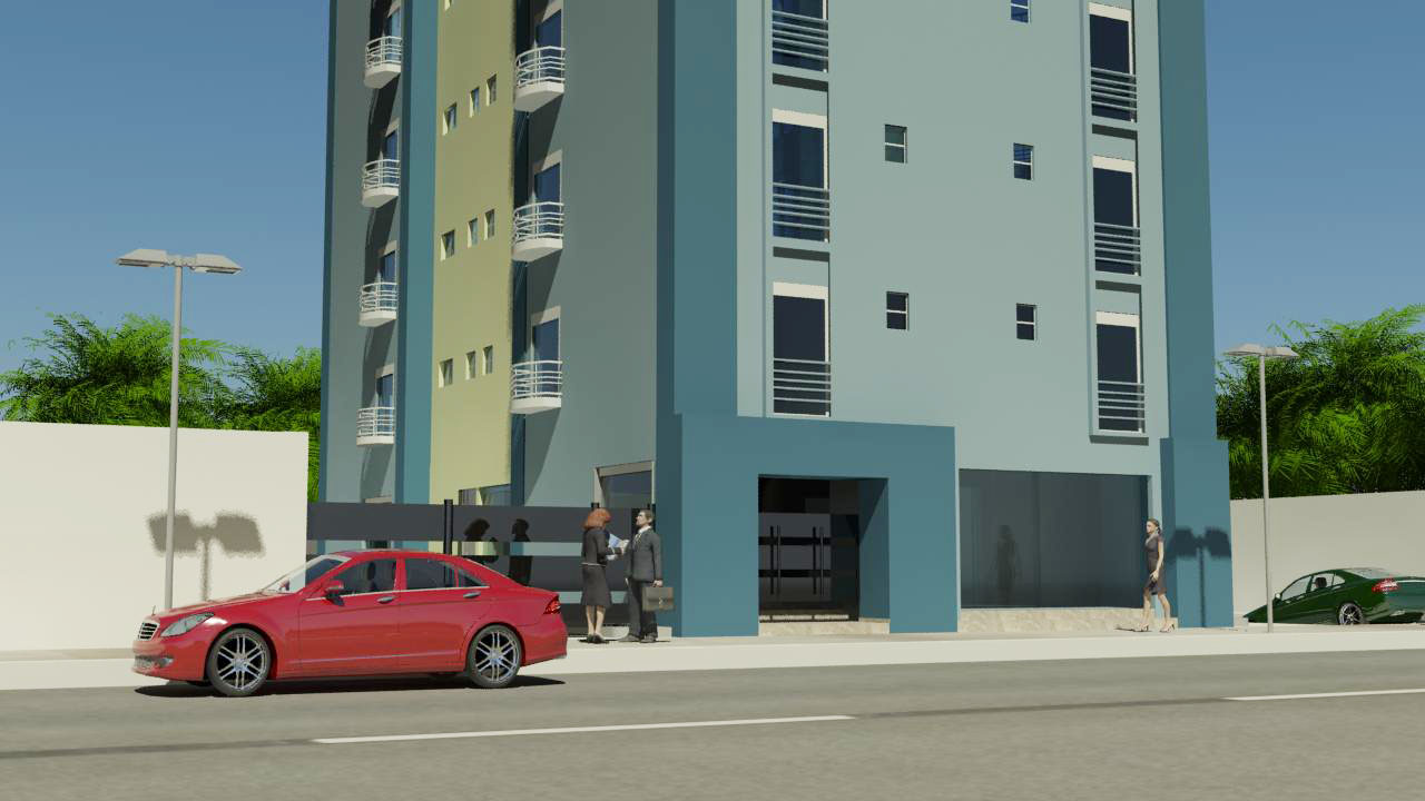

    Hola qué tal. Mi nombre es Lucas y ando tratando de terminar un edificio que realice en 3ds Max. Acepto todo tipo de críticas y opiniones, me gustaría seguir aprendiendo mucho más sobre este programa. Quiero saber cómo hago para hacerlo más realista, más detallado, con respecto a todo, tanto sea iluminación, textura, environment, modelado. Con mis pocos conocimientos pude hacer el edificio leyendo tutoriales y también con la ayuda de todos.
    Desde ya les agradezco mucho sobre sus respuestas.

    Hola pollo30, yo veo tu render bien bueno en general y quizás si quieres darle más realismo le metes mapa de Bump a las texturas del hormigón pintado para darle una apariencia más creíble junto quizás con algunas manchas de desgaste en los bordes para que no esté tan pulcro, ah y las personas que pusiste definitivamente le quitan realismo a la escena, juégatela por incorporar personas en Adobe Photoshop con sombras más creíbles, pero en general es una buena escena.

    Gracias ormax, voy a poner en marcha tus cambios así vemos el resultado. Después tengo una duda, en el vidrio que tengo que se refleja las personas hay como una sombra (no sé si será el horizonte) que podría hacer ahí?
