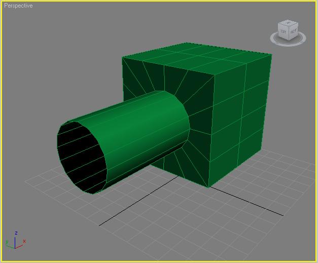

    Hola amigos. Estoy empezando con 3ds Max y no encuentro la forma de empalmar dos superficies. Adjunto un pdf en el que muestro lo que quiero hacer.
    Hasta ahora manejaba el Rhinoceros, (que es con el que he hecho lo que veis en el pdf). Pero como digo, no veo cómo hacer esto en el 3ds Max. Saludos y gracias de antemano.

    En max vendría a ser algo tal que así.

    Hola Reihzard. No me aclaras cómo se hace en 3dsmax. Por favor indícame como lo haces. Y de todas formas, si te fijas en la unión de las dos superficies en la imagen del pdf, veras que la unión esta suavizada en forma de curva. Esto se debe a que se puede regular el radio de la unión. No sé si se podrá hacer igual en 3dsmax. Saludos.

    Disculpa por no haber explicado nada, pero tuve que irme con prisas y envié el mensaje por si te servía de referencia. Por hacer, tienes dos opciones, una sencilla y otra un poco menos sencilla:
    1.- Haces un cubo y un cilindro, conviertes uno de los dos en Editable Poly, y los unes con attach. De esta forma te queda una sola pieza, pero con dos elementos.
    2.- En el caso de la imagen que publiqué he creado también los dos objetos, un cilindro con 16 segmentos y le he quitado las tapas.
    Luego he creado una box con 4 segmentos en Lenght width y height, después convertido a Editable Poly y quitado los polígonos de la cara que da al cilindro. Por último, uno los dos objetos con attach y con la subselección border selecciono el borde del cilindro y el del cubo, y le hago un bridge.
    Respecto al suavizado, añade un modificador TurboSmooth al objeto final y verás el suavizado. Quizá te lo suavice demasiado y debas añadir algunos segmentos para que quede una forma más definida.
    Espero que te sirva, un saludo.

    Muchas gracias Reihzard. Ya lo tengo claro.
