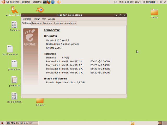

    He probado en diferentes equipos, os muestro pantallazos de las características de todos ellos:
Nombre: personalcomputer.jpg
Visitas: 267
Tamaño: 28.6 KB
    En un principio en un ordenador común, pero al parecer le faltaba memoria por lo que Blender se cerraba.
Nombre: desktopnn.png
Visitas: 249
Tamaño: 910.8 KB
    Luego en un portátil con unas características más avanzadas.
Nombre: server06042011.png
Visitas: 257
Tamaño: 482.8 KB
    Por último, pude acceder a un servidor con unas caracterísicas muy avanzadas, pero el resultado es el mismo.
    La versión de Blender es la última release: 2.57 rc1 r35899 pero también he probado anteriores y el error es el mismo.

    Vaya, no he descargado el archivo, pero por lo que comentas, te apuntaría unas cuantas cosas:
    -No hagas directamente el render de la escena con niveles de subdivisión altos. Haz un bake de la normales en el modelo con el nivel de subdivisión mayor y luego aplica esa textura como mapa de normales en una malla con menos cantidad de subdivisiones.
    Supongo que lo habrás comprobado, pero te recuerdo que para aprovechar toda la Ram en estos proyectos necesitas sistemas operativos de 64 bits con versiones de programas para 64 bits. De fallar cualquiera de estas dos cosas, el programa cruje.
    Todo esto es aplicable a cualquier cosa en la que Blender necesite disponer de una gran cantidad de memoria: renders con muchas subdivisiones, sistemas muy complejos de pelo o partículas, así que, tienes dos opciones: optimizar las escenas o adquirir cacharros más potentes. Saludos.

    Muchas gracias por tu respuesta ángelsan. He estado en contacto también con la benderfoundation y me han comunicado que el render funciona correctamente en un servidor de 64 bit con 4 b de RAM. Voy a intentar configurar el servidor con 64 bits. Contaré por aquí los resultados.
    Me habéis ayudado mucho pues la verdad que contaba ya el proyecto como perdido. Saludos.

    He conseguido contactar con la blenderfoundation, el archivo les renderizaba correctamente por lo que me centré en la configuración del servidor.
    Al final como solución a mi problema cree un nuevo archivo Blender dentro del servidor e hice un append de todos los objets que contenía mi blend.
    Espero que os sirva. Gracias a ángelsan por el tiempo. Saludos.
