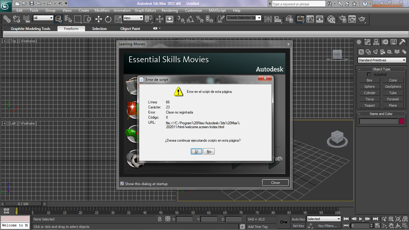

    Hola buenas noches. Escribo el siguiente tema ya que tengo el 3ds Max Studio 2011 instalado en un Windows 7 de 64 bits, y lo arranco sin problemas, pero como saben, cuando uno entra al programa sale una ventana con unos tutoriales al igual que en el Maya 2011 cual también lo tengo instalado en la misma máquina con el mismo sistema.
    El problema es el siguiente esos tutoriales que les comento donde enseñan mediante videos algunas funciones básicas en el Maya los veo sin problemas, pero cuando le hago clic a alguno para verlo en el 3ds Max me sale un erros de los scritps, alguien sabe a que se puede deber eso, desde ya muchas gracias.
    Aquí les dejo una fotografía así ven bien el problema al que hago mencion.

    Qué pasa si le das al botón de si, ¿hace algo o no pasa nada? Si no se soluciona fácil y todavía quieres ver los tutoriales, anda simplemente con el Windows explorer a la carpeta file:///c:/programa/Autodesk/3ds%20max%202011/html/welcome, screen/index.html y abrí el archivo index.html con el web browser (ie o Firefox o el que tengas), desde ahí vas a llegar al mismo menú y vas a poder ver los tutoriales.
