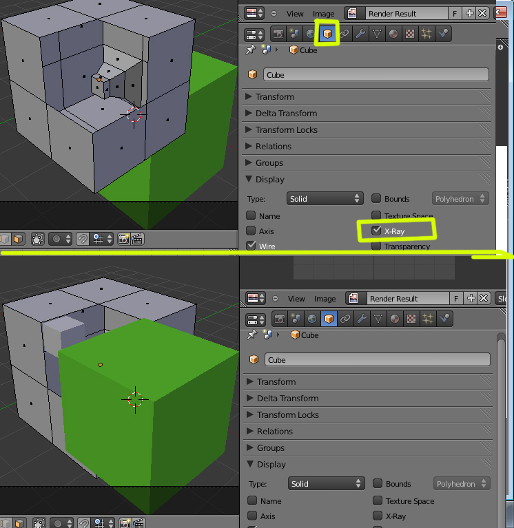

    Si el problema es que tienes diferentes objetos en la escena y te molestan cuando trabajas con otro, puedes ponerle rayos x (lo que te ha dicho Iherrero también vale).
    El ponerle rayos por lo que hace es que, siempre lo veras delante de todos lo otros objetos de la escena, rotes o cambies de posición.

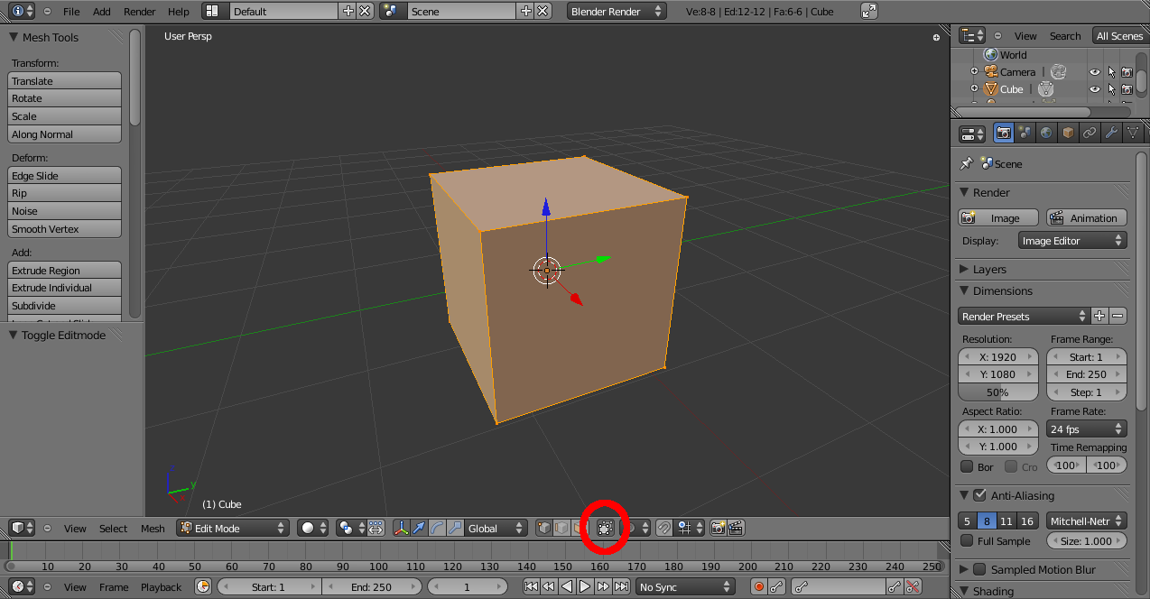

    Primero de todo, por favor, usa comas. Apenas logro entender que quieres decir. Y en respuesta a tu pregunta: Si lo que quieres es que no se vean las caras de la parte posterior del objeto (desde la cámara), tienes que activar el botón siguiente:
    Si lo que quieres es lo contrario, que se oculten las caras frontales (las más cercanas a la cámara), se me ocurre una solución muy rudimentaria:
    -Selecciona el objeto que quieres modelar (bdr) y entra en modo edición (tab).
    Selecciona todas sus caras (tecla a) y recalcula las normales hacia el interior (Control + shift+n).
    Pon el modo de visualización en texturizado (Alt+z).
    Desactiva el botón que te he marcado en la imagen para poder seleccionar los vértices y caras del lado oculto o posterior.
    En caso de que con este segundo método siguieras viendo todas las caras, selecciona el objeto (bdr) y ve a object data (no conozco el atajo, es el que tiene un triángulo equilatero invertido). En el apartado normals desactiva double sided.
    Aclaro que de esta forma solo consigues que las caras no se vean, pero los puntos de control y vértices siguen viéndose en Edit Mode.
    Espero que te haya sido de ayuda. Un saludo.

    Gracias ha todos por sus respuestas y dj_fight intentaré mejorar mi escritura y gracias por tu respuesta es la que me ha dado mejor resultado.
