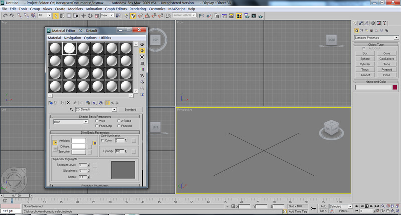

    Hola estimable comunidad buenos días. Me atrevo a abrir este tema ya que tengo un problema con el material editor de 3d max9, me aparecen todas las esferas en color blanco como si les hubiera puesto Self Illumination, esto me modifica todos los materiales que le meto, ya lo he intentado cerrar el programa y al volverlo a abrir e abrir el material editor me vuelven a salir de esta manera las esferas sin que yo tenga nada modelado, supongo que, se puso como default esa opción o desconozco que suceda.

    Me podrían ayudar a resolver esta cuestión? Estoy atorado en mí trabajo por esta cuestión y sigo buscando que pudo haber pasado, pero no lo encuentro.
    Agradezco de antemano su amable atención y reciban un fraternal saludo desde Guadalajara jal México. Gracias.

    Vete a rendering / environment. y en la persiana common parameters pon el ambient color en negro. Si te sigue dando problemas, cierra max, y busca en el PC un archivo llamado 3dsmax.ini. Debería estar en documents and settings/nombredeusuario/configuración local/datos de programa/Autodesk/3dsmax. Cuando lo encuentres, bórralo y vuelve a iniciar max. Un saludo y suerte.

    Hola Reihzard. Acabo de realizarlo y santo remedio, muchas gracias por tu apoyo y rapidez de tu respuesta fren. Esto paso por que le cambie el ambientí? Fíjate que en algunas ocasiones me gusta cambiarlo a un tono más claro que el negro y no me había pasado eso en el material editor, eso sucede cuando hago ese cambio en el ambientí.
    Nuevamente te agradezco tu tiempo y sin más recibe un gran saludo.
