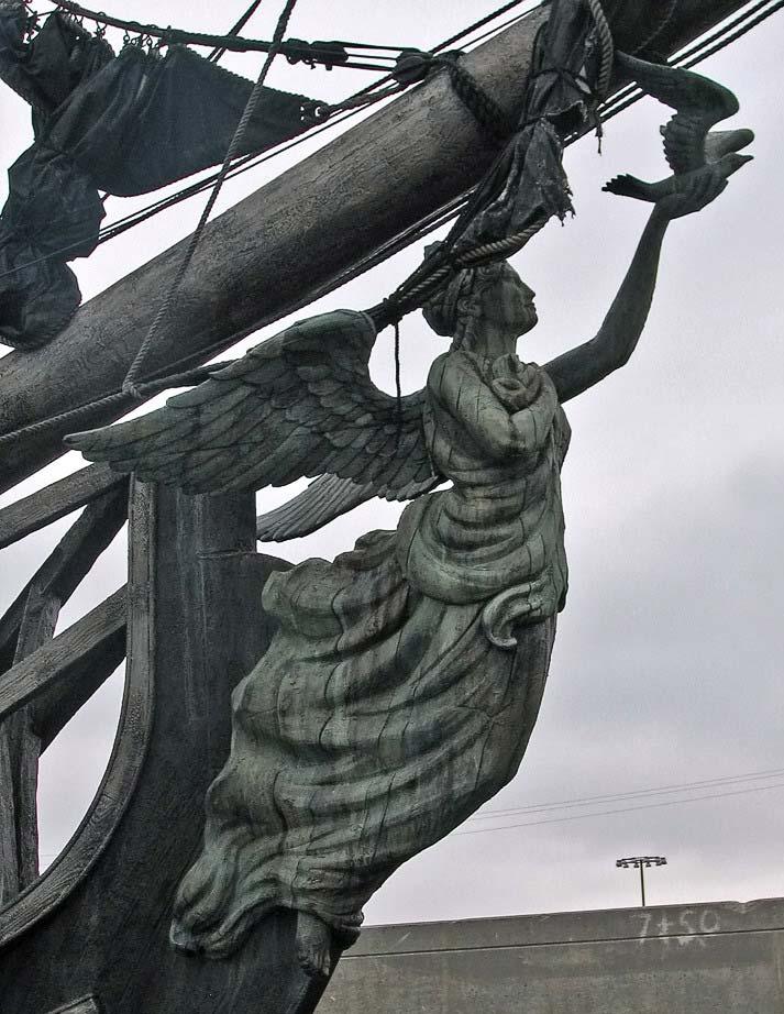

    Cómo sería mejor modelar esta estatua?
    Hola, en realidad es el mascarón de un barco, y como no tengo mucha experiencia en modelado orgánico, querría saber de qué forma sería mejor hacerlo: con 3ds Max, poly a poly por supuesto, o con ZBrush, software con el cual tengo nula experiencia.
    Os dejo una imagen del mascarón en cuestión, un saludo y gracias de antemano.

    Hola deloeste, gracias por tu respuesta. La verdad es que se me da bien el modelado en 3dsmax, pero solo he modelado dos figuras orgánicas y tampoco de tanto realismo como la de la fotografía, más bien dos personajes para experimentar.
    Sobre lo de tenerla lista como sea, por eso no hay problema, es un trabajo personal y no hay ninguna prisa. Ayer ya anduve explorando un poco el ZBrush, se me hace bastante complejo de primeras, pero creo que podré controlarlo.
    Creo que probaré con ZBrush de momento, así de paso aprendo a utilizarlo, aunque me demore algo más de tiempo. Un saludo.

    Un software de Sculpt tipo ZBrush o Mudbox sería lo más apropiado, a mi parecer. Es una forma difícil para hacer en 3ds Max.

    Eventualmente, hacete una malla base en 3dsmax, muy simple, pásala como obj a ZBrush y trabajala allí, con una Wacom, si alguna vez esculpiste algo en la vida real no va a ser complicado.
    Deloeste, no entendí tu apreciación, max y ZBrush son programas distintos, leo cierto desprecio hacia ZBrush de tu parte, tal vez me equivoque, pero hacer una comparación entre esos dos programas es ridículo, porque más que competidores son complementarios.

    Tal vez Mudbox tenga una interfaz menos marciana, y aún sin tener tantos juguetes como ZBrush puedes sacarle partido enseguida. Otra opción (gratuita) a considerar es sculptris, programa que me encanta.

    Gracias por vuestras respuestas, la verdad es que Mudbox nunca lo he probado, aunque sí había oído que es algo más intuitivo que ZBrush.
    Estoy probando ahora mismo el sculptris, la verdad es que es sencillo de manejar. Pero tengo una duda, sólo trabaja con triángulos? No se puede configurar para que trabaje con quads, o convertir triángulos a quadsí.
