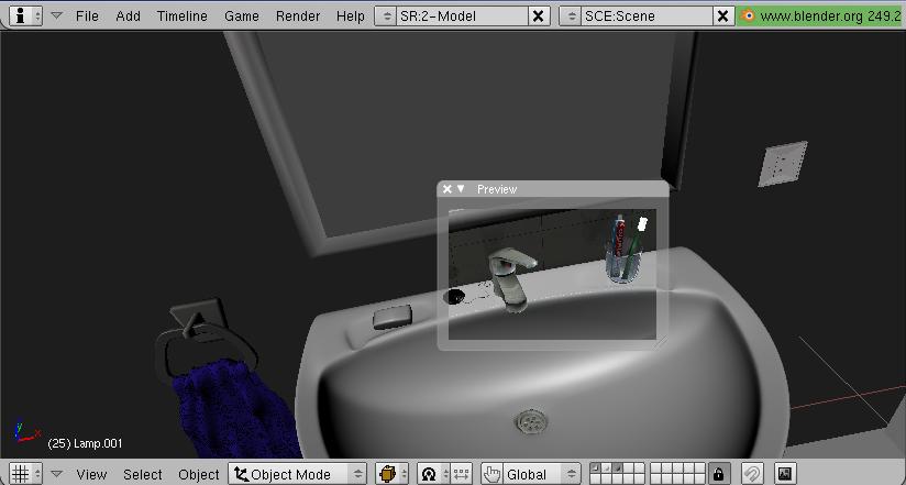

    Lo que me dices de las opciones del render no es a lo que me refiero con lo de previsualizar. Antes con shift+p te salía una ventana que podías mover por la escena y en unos segundos te salía como iba a quedar el render más o menos. Eso me venía al pelo ya que, con mi patata de ordenador me tarda cada render 50 y pico minutos.
