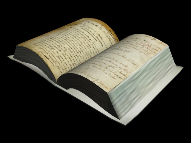

    Sep 2007
    123
    Animar las hojas de un libro
    Hola a todos, tengo un problema, he modelado un libro en 3d y me han dicho que tengo que usar Bones para animarlo con páginas(es lo que he hecho)pero solo puedo animar las páginas con planos por lo cual no puedo poner una textura en cada parte de la hoja, la pregunta es ¿porqué cuando utilizo los Bones con una caja no se mueve y si lo hago con un plano si? Un saludo y gracias amigos.
Nombre: libro acabado pers.jpg
Visitas: 13345
Tamaño: 100.8 KB
  19. #19
    1,621
    Animar las hojas de un libro con 3dsmax
    Probablemente es debido a la resolución de malla. Prueba a darle más steps a las cajas que usas para probar. En cualquier caso, sí que puedes dar una textura diferente a cada cara de los planos. Mírate en la ayuda del 3ds Max lo referente al material two sided.
  20. #20
    Sep 2007
    123
    Ok, muchas gracias amigo.
