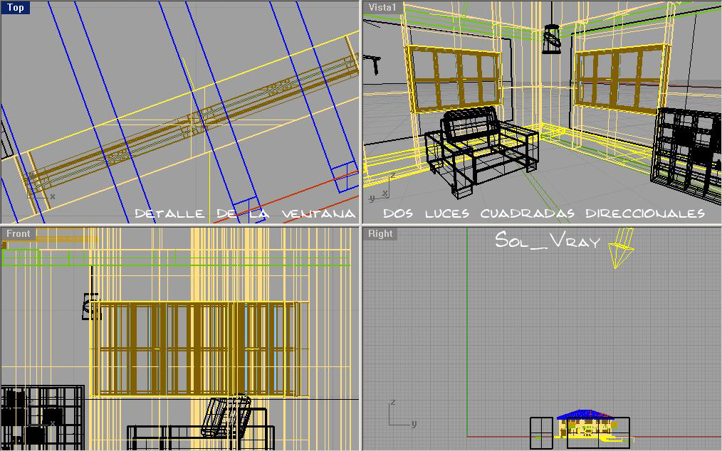

    Bueno, aquí subo una prueba, esperando críticas constructivas para la mejoría del render. Es un interior de una casa, principalmente trabajado con tres luces.
    Los materiales no tienen nada de otro mundo. Pueden preguntar si desean algún detalle técnico sobre los mismos y de igual forma, darme alguna crítica constructiva para su mejoría.

    Saludos rulazo. Puedes preguntar lo que quieras, no tengo problemas para responder a todas las preguntas. Aquí tienes una imagen más grande. Para que puedas detallarla mejor.
    Cuando usas luces, normalmente se desactiva el GI que está ubicado en la pestaña de environment. (muchas veces en interiores no afecta mucho si está activada o no).
    El segundo motor es Light Caché y esta configurado de la siguiente manera:
    En calculation parameters, las subdivisiones están en 500, la escala en screen, el tamaño de las muestras en 0.02 y el número de fases en 4.
    Tengo activadas las opciones store Direct Light y Show Calc. Phase.
    En reconstruction parameters tengo los pre filtros sin el check, las muestras de interp, en 5 y en modo tengo activado el Single Frame.
    Si ves bien la toma que hice a las vistas del proyecto en alambre, notaras que tengo tres luces, un Vray Sun, y dos luces cuadradas direccionales ubicadas en las ventanas.
    Si observas bien la ubicación de los planos de fondo, no interfieren con la luz Vray Sun. (que sería en tal caso la que presentaría problemas).
